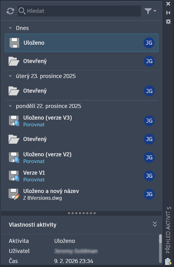

Zobrazit typy aktivit
Níže je uveden seznam některých aktivit, které jsou protokolovány na paletě Přehledy aktivit:
Akce Dlaždice Přehledy aktivit
Uložení nepojmenovaného výkresu Vytvořen nový výkres
Uložení změn ve výkresu Uloženo
Uložení verze výkresu uloženého u podporovaného poskytovatele cloudového úložiště Uloženo (č. verze)
Uložení v jiném formátu souboru Uloženo pod novým názvem
Sdílení výkresu Sdílené

Porovnání různých verzí
Pokud používáte Přehledy aktivit s podporovaným poskytovatelem cloudového úložiště, můžete snadno porovnat předchozí a aktuální verze.
