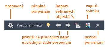

Panel nástrojů Porovnání verzí vám usnadní provedení různých funkcí:

Dočasné vypnutí výsledků porovnání
Kliknutím na tlačítko Vypnout nebo Zapnout můžete dočasně skrýt výsledky porovnání, zatímco pracujete v aktuálním výkresu.
Navigace mezi sadami změn
Kliknutím na šipky doprava a doleva je možné přiblížit pohled na další nebo předchozí sadu změn.
Import objektů z porovnávaného výkresu do aktuálního výkresu
  1. Kliknutím na možnost Importovat objekty je možné importovat vybrané objekty z porovnávaného výkresu do aktuálního výkresu.
  2. Vyberte objekty ve výkresu porovnání, které chcete zkopírovat do aktuálního výkresu, a stiskněte klávesu Enter. Můžete importovat pouze ty objekty, které nejsou v aktuálním výkresu.
Objekty vybrané ve výkresu porovnání se zkopírují do aktuálního výkresu a již nebudou v rámci daných výkresů odlišné.
Export výkresu snímku k uložení rozdílů
  1. Kliknutím na možnost Exportovat snímek je možné zkombinovat dva výkresy porovnání do nového souboru výkresu snímku k další kontrole.
  2. V dialogu Exportovat snímek porovnání klikněte na tlačítko Pokračovat.
  3. Uložte výkresový soubor. Výchozí název souboru je Compare_Výkres 1 vs Výkres 2.dwg .
Tato operace vytvoří nový soubor výkresu, který zobrazuje rozdíly mezi dvěma soubory.
Poznámka: Ve výkresu snímku jsou dva výkresy v porovnání uloženy jako bloky.
Ukončení porovnání
Kliknutím na možnost Ukončit porovnání je možné ukončit porovnání a zavřít panel nástrojů Porovnání verzí.
