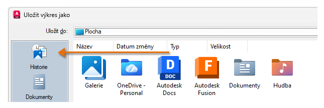

Přístup z dialogu Soubor
Pohodlným způsobem přístupu k výkresům z cloudového účtu je přidání poskytovatele cloudového úložiště na panel Místa. V některých případech se toto provádí automaticky. Pokud ne, klikněte pravým tlačítkem na panel Místa a přidejte preferovaného poskytovatele cloudového úložiště.
Po dokončení úprav uložte výkres stejně jako jakýkoli jiný výkres. Ve výchozím nastavení aplikace AutoCAD automaticky uloží výkres 10 minut po posledním uložení. Čas mezi uloženími je řízen systémovou proměnnou SAVETIME.
Poznámka: Jakmile otevřete výkres pomocí cloudového účtu, služba zachová verzi souboru, která byla naposledy uložena. V dialogu Možnosti na kartě Otevřít a Uložit je možné určit jiný výchozí formát souboru.
