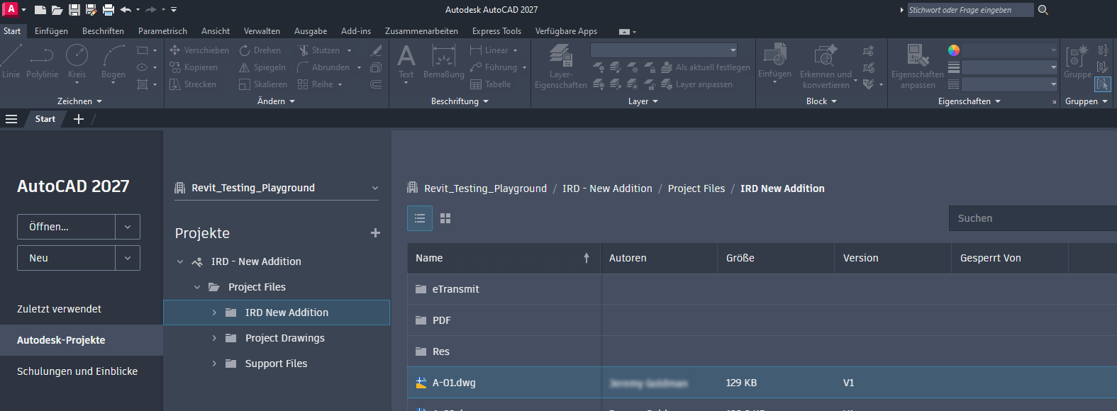

  1. Wenn Sie ein erstes Projekt in Desktop Connector ausgewählt haben, klicken Sie in AutoCAD auf der Startseite auf Autodesk-Projekte.
  2. Erweitern Sie auf der Registerkarte Autodesk-Projekte das Projekt, für das Sie verbundene Support-Dateien einrichten möchten.
  3. Navigieren Sie zu einer Zeichnung im Projekt, und öffnen Sie sie.

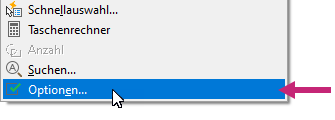

  4. Klicken Sie bei geöffneter Zeichnungsdatei mit der rechten Maustaste in den Zeichenbereich, und wählen Sie Optionen.

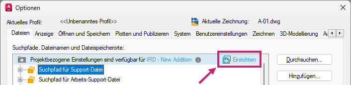

  5. Klicken Sie im Dialogfeld Optionen auf der Registerkarte Dateien oben in der Liste mit den Einstellungen für Suchpfade, Dateinamen und Dateispeicherorte auf Einrichten.

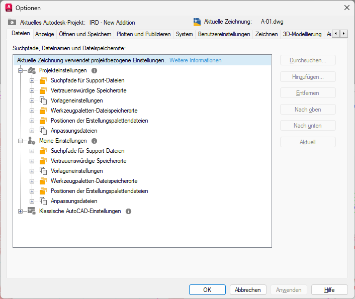

    Anmerkung: Wenn die Option Einrichten nicht angezeigt wird, wurde das Projekt möglicherweise bereits konfiguriert. Dies kann anhand der Anzeige des Texts "Aktuelle Zeichnung verwendet projektbezogene Einstellungen" überprüft werden.

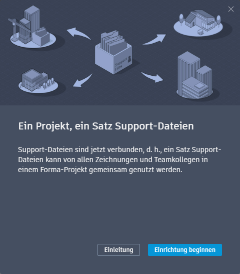

  6. Klicken Sie im Dialogfeld Ein Projekt, ein Satz Support-Dateien auf Einrichtung beginnen.
    Klicken Sie auf Einleitung, wenn Sie weitere Informationen zur Funktion Verbundene Support-Dateien wünschen.
  7. Klicken Sie auf der nächsten Seite auf Projekt einrichten.
  8. Klicken Sie auf der letzten Seite auf Fenster schließen, um zum Dialogfeld Optionen zurückzukehren.
  9. Klicken Sie im Dialogfeld Optionen auf OK.
