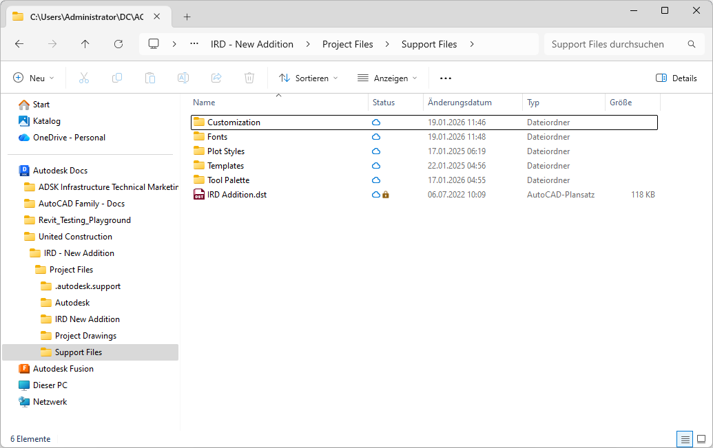

  1. Nachdem Sie ein erstes Projekt in Desktop Connector ausgewählt haben, navigieren Sie im Windows-Datei-Explorer zum Ordner Forma Data Management.
  2. Navigieren Sie im Ordner Forma Data Management zum Ordner Ihres Projekts, und fügen Sie weitere Ordner hinzu, die zum Organisieren Ihrer Support-Dateien erforderlich sind.
  3. Kopieren Sie in Ihren Support-Ordnern die Support-Dateien, die für die Zeichnungen in Ihrem Projekt verwendet werden sollen.
    Die den lokalen Ordnern hinzugefügten Support-Dateien werden mithilfe von Desktop Connector mit dem Autodesk-Projekt synchronisiert.
