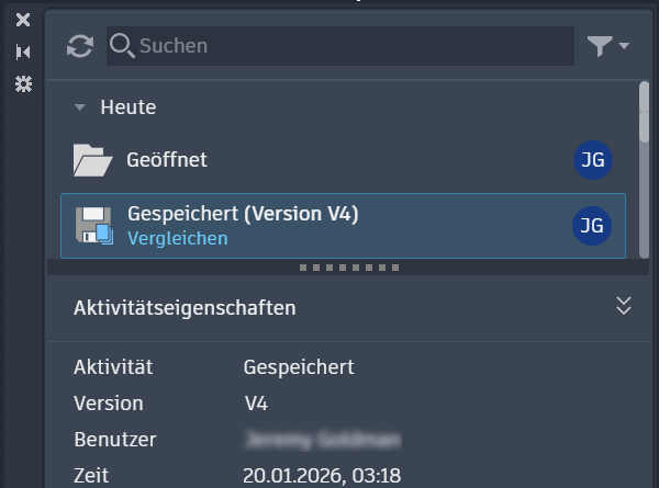

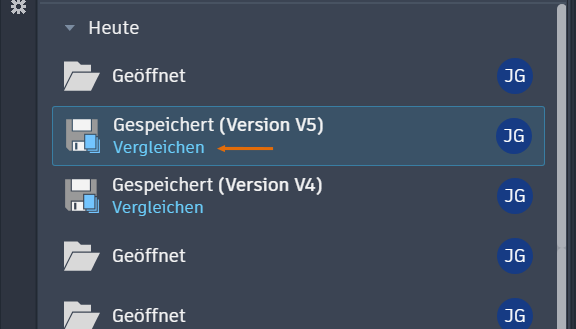

Wenn Sie Aktivitätseinblicke mit einem unterstützten Cloud-Speicheranbieter wie Forma Data Management, Google Drive, OneDrive, Box oder Dropbox verwenden, wird bei jedem Speichern eine neue Version der einzelnen Zeichnungen erstellt. Klicken Sie auf den Kacheln der einzelnen Versionen auf Vergleichen, um frühere und aktuelle Versionen auf einfache Weise zu vergleichen.
Anmerkung: Wenn ein Layer in Ihrer aktuellen Zeichnung deaktiviert oder eingefroren ist, wird er im Vergleichsergebnis nicht berücksichtigt.
Durch Auswahl von Gespeichert im Aktivitätsfilter können Sie Versionsaktivitäten isolieren. Verwenden Sie die Filter Zeit und Benutzer, um die Ergebnisse weiter einzugrenzen.

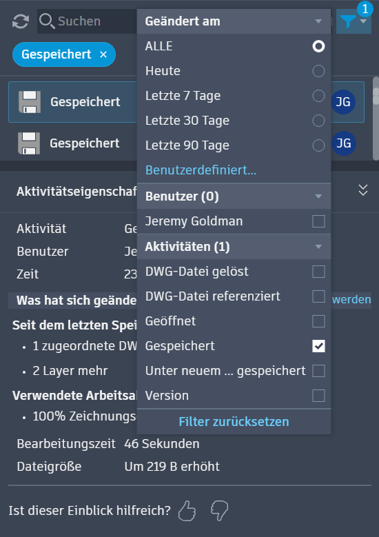

  3. Wählen Sie zum Filtern das Filtersymbol aus. Damit können Sie nach Zeit, Benutzern und/oder Aktivitäten filtern.
    • Zeit: Wählen Sie das Zeitintervall aus, für das Sie Aktivitäten anzeigen möchten. Klicken Sie auf Benutzerdefiniert…, um ein bestimmtes Datum oder einen bestimmten Datumsbereich aus dem Kalender auszuwählen.
    • Benutzer: Wählen Sie den oder die Benutzer aus, dessen/deren Aktivitäten Sie anzeigen möchten. Nur Benutzer mit Aktivitäten werden in der Liste aufgeführt.
      Anmerkung: AU steht für anonyme Benutzer, d. h., für Aktivitäten außerhalb von AutoCAD.
    • Aktivitäten: Wählen Sie eine Option aus der Liste der Aktivitätstypen für die aktuelle Zeichnung aus.
    Anmerkung: Sie können mehrere Optionen in den Benutzer- und Aktivitätsfiltern auswählen.

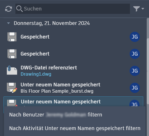

  4. Sie können auch einfach auf Filter zugreifen, indem Sie mit der rechten Maustaste auf eine beliebige Aktivität klicken. Mit dieser Aktion können Sie nach dem Benutzer filtern, der die Aktivität durchgeführt hat, oder nach demselben Aktivitätstyp.
  5. Wählen Sie Filter zurücksetzen aus, um Filter zu löschen.
