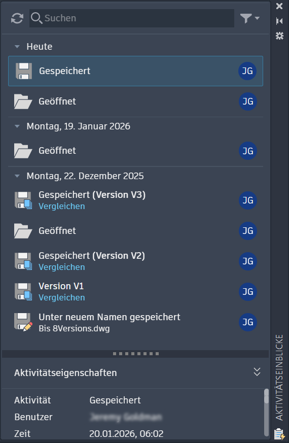

Im Folgenden finden Sie eine Liste einiger Aktivitäten, die in der Palette Aktivitätseinblicke protokolliert werden:
Aktion Kachel Aktivitätseinblicke
Speichern einer unbenannten Zeichnung Neue Zeichnung erstellt
Speichern von Änderungen in einer Zeichnung Gespeichert
Speichern einer Zeichnungsversion, die bei einem unterstützten Cloud-Provider gespeichert ist Gespeichert (Versionsnummer)
Speichern in einem anderen Dateiformat Unter neuem Namen gespeichert
Freigeben einer Zeichnung Gemeinsam genutzt

Vergleichen verschiedener Versionen
Wenn Sie Aktivitätseinblicke mit einem unterstützten Cloud-Speicheranbieter nutzen, können Sie mühelos frühere und aktuelle Versionen vergleichen.
