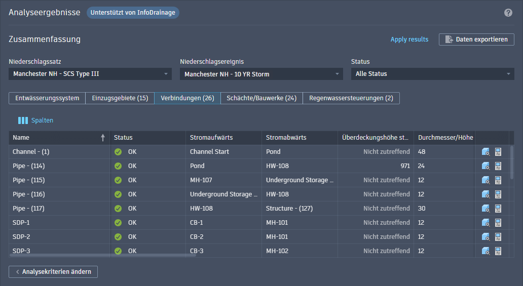

Nach Abschluss der Systemanalyse werden die Ergebnisse auf Systemebene und in Form von Objektkategorien (Zuflüsse, Haltungen, Schächte/Bauwerke und Regenwasser) bereitgestellt.
So passen Sie die Datenanzeige an
Verwenden Sie die Filter oben in den Analyseergebnissen, um Analysedaten zu isolieren.
Tipp: Klicken Sie oben rechts in den Analyseergebnissen auf Werte anwenden, um die Werte Energiehöhenlinie (EHL) und Wasserspiegellinie (WSL) auf Haltungen und Strukturen im Entwässerungssystem anzuwenden.
So überprüfen und ändern Sie Ihr Entwässerungssystem
Ähnlich wie bei der anfänglichen Systemprüfung auf Fehler und Warnungen können Sie einzelne Objekte in Ihrem Entwässerungssystem untersuchen und potenzielle Probleme beheben. Jede Kategorie (als Registerkarten über der Datentabelle angezeigt) verfügt über eigene Analysedaten und Statuswarnungen. Untersuchen Sie alle Elemente, die besondere Aufmerksamkeit erfordern, und verwenden Sie die folgenden Werkzeuge zur Korrektur.
Unten unter Themen in diesem Abschnitt werden die einzelnen Registerkarten für die Analyse detailliert beschrieben.
