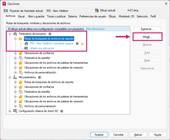

  2. Con el archivo de dibujo abierto, haga clic con el botón derecho del ratón en el área de dibujo y seleccione Opciones.
  3. En la ficha Archivos del cuadro de diálogo Opciones, expanda el nodo Parámetros del proyecto.
    Si el nodo Parámetros del proyecto no está visible, es posible que la función Archivos de soporte conectados no se haya configurado para el proyecto. Para configurar los archivos de soporte conectados, consulte Para configurar un proyecto de Autodesk a fin de utilizar los archivos de soporte conectados.
  4. En Parámetros del proyecto, expanda los nodos de configuración para ver las rutas asignadas.
  5. Con un nodo de configuración expandido, realice una de las siguientes acciones:
    • Seleccione un nodo y haga clic en Añadir para añadir una nueva ruta al parámetro.

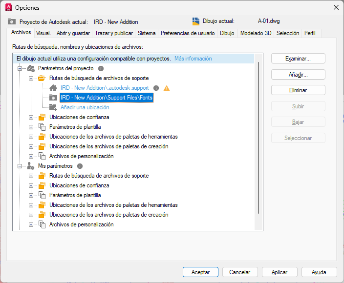

    • Haga doble clic en una ruta en un parámetro para modificar su ubicación.

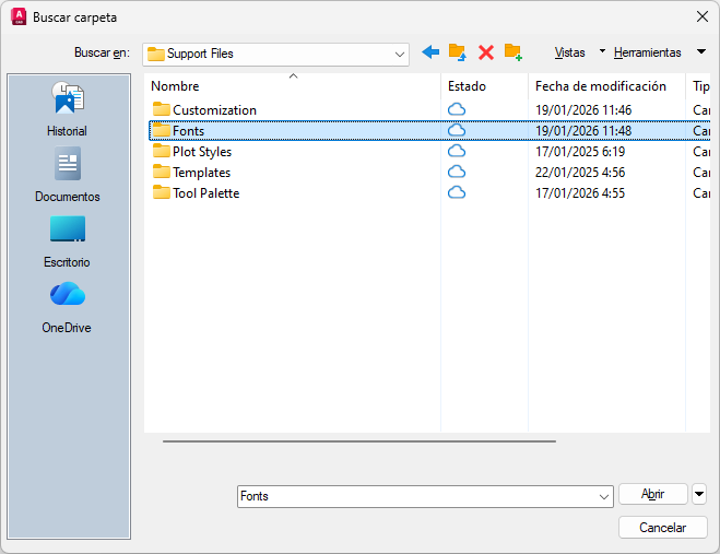

  6. Vaya a una carpeta o una ubicación de archivo en el proyecto de Autodesk y haga clic en Abrir.

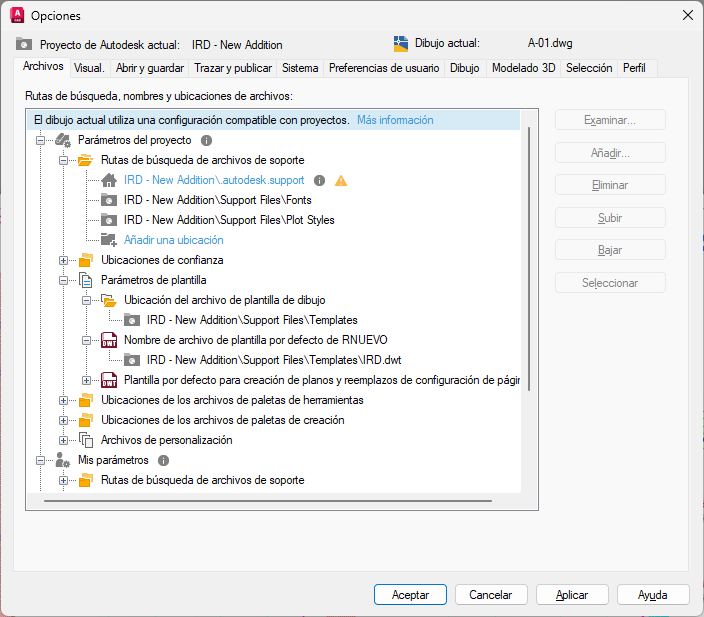

  7. Siga añadiendo y modificando rutas para cada uno de los parámetros según sea necesario.
  8. Haga clic en Aplicar para guardar la configuración de ruta en el proyecto.
