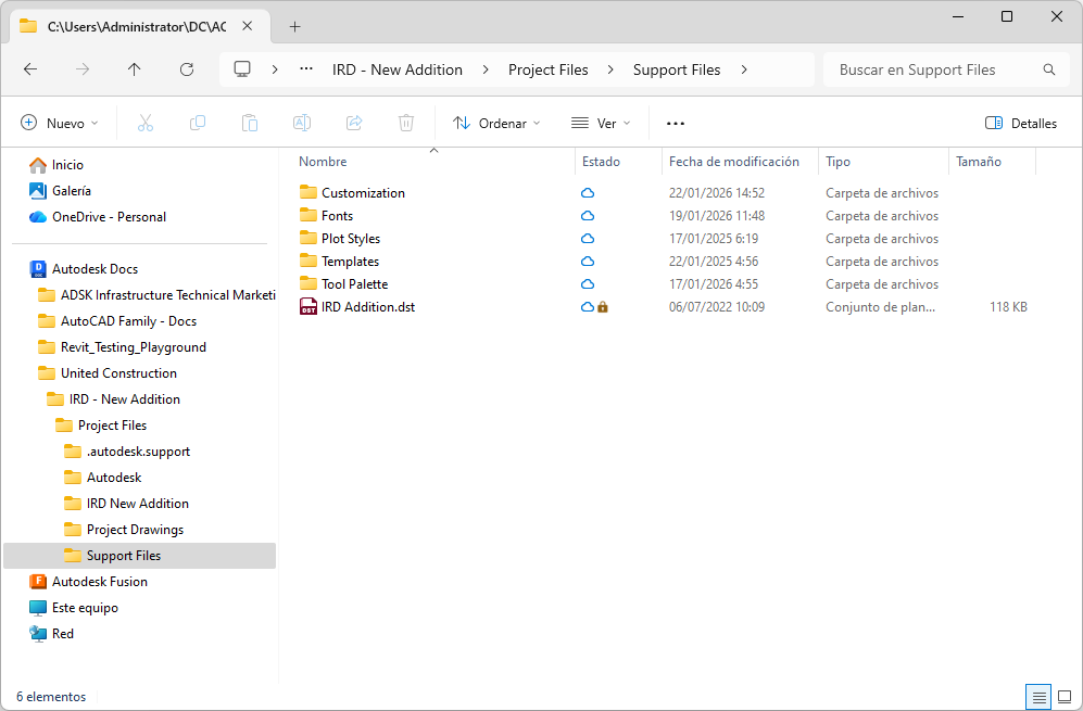

  1. Una vez que haya seleccionado un proyecto inicial en Desktop Connector, en el Explorador de archivos de Windows, vaya a la carpeta Forma Data Management.
  2. En la carpeta Forma Data Management, desplácese a la carpeta del proyecto y añada las carpetas adicionales necesarias para organizar los archivos de soporte.
  3. En las carpetas de soporte, copie los archivos de soporte que deben utilizar los dibujos del proyecto.
    Los archivos de soporte añadidos a las carpetas locales se sincronizarán en el proyecto de Autodesk con Desktop Connector.
