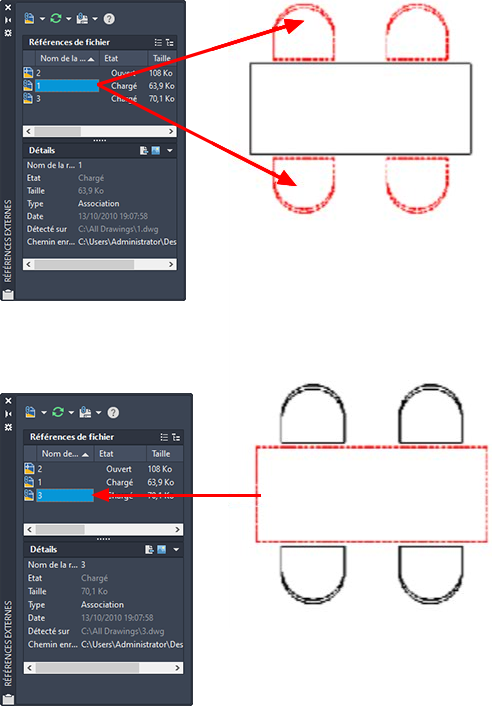

Mise en surbrillance des références externes dans un dessin
Pour rechercher une référence externe dans un dessin complexe, sélectionnez un élément dans la palette Références externes pour mettre en surbrillance toutes les occurrences visibles dans le dessin. A l’inverse, sélectionnez une référence externe dans le dessin pour mettre son nom en surbrillance dans la palette Références externes.
Remarque : La variable système ERHIGHLIGHT détermine si les objets référencés sont mis en surbrillance. Vous pouvez désactiver la mise en surbrillance afin d’accroître les performances.
Pour rechercher une référence externe dans un dessin complexe, sélectionnez un élément dans la palette Gestionnaire des références pour mettre en surbrillance toutes les occurrences visibles dans le dessin. A l’inverse, sélectionnez une référence externe dans le dessin pour mettre son nom en surbrillance dans la palette Gestionnaire des références.
