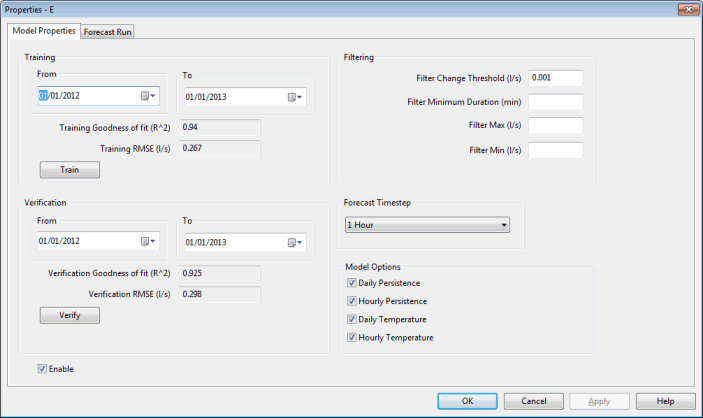

Model Properties tab
Le tableau suivant répertorie les options disponibles dans cet onglet :
Formation
  • Les options Entraîner à partir de et Entraîner à permettent de définir la période d’entraînement. Cette période doit durer au moins 12 mois.
  • Qualité d’ajustement de l’entraînement (R2)– Champ en lecture seule (calculé). Variance expliquée par l’entraînement (le maximum est de 1).
  • Entraînement RMSE – Champ en lecture seule (calculé). Erreur quadratique moyenne ou exactitude de l’entraînement. Ce paramètre mesure la différence entre les valeurs d’entraînement prévues par le modèle et les valeurs brutes réellement mesurées. Plus cette valeur est petite, plus l’entraînement est exact.
  • Entraîner : cliquez sur ce bouton pour entraîner le flux.
Vérification
  • Les options Vérifier à partir de et Vérifier jusqu’à permettent de définir la période de vérification. Cette période doit durer au moins 1 mois.
  • Qualité d’ajustement de la vérification (R2)– Champ en lecture seule (calculé). Variance expliquée par la vérification (le maximum est de 1).
  • Vérification RMSE – Champ en lecture seule (calculé). Erreur quadratique moyenne ou exactitude de la vérification. Ce paramètre mesure la différence entre les valeurs prévues par le modèle et les valeurs brutes réellement mesurées. Plus cette valeur est petite, plus la vérification est exacte.
  • Vérifier : cliquez sur ce bouton pour vérifier le flux.
Filtrage
Seuil de modification du filtre : seuil définissant un changement dans les valeurs du flux. Si la variation des données entrantes au cours de la durée minimale du filtre est inférieure au seuil, les données entrantes sont ignorées, car la différence de valeurs est considérée comme négligeable. En d’autres termes, si les données varient peu, les données entrantes sont ignorées tant que les variations restent inférieures au seuil de changement du filtre.
Durée minimale du filtre : durée minimale au-delà de laquelle toute valeur de flux de données considérée comme similaire à la valeur initiale (voir Seuil de modification du filtre ci-dessus) sera supprimée.
Filtre max : valeur de débit maximale autorisée. Les valeurs de données égales ou supérieures à la valeur maximale du filtre seront ignorées.
Filtre min : valeur de débit minimale autorisée. Les valeurs de données égales ou inférieures à la valeur minimale du filtre seront ignorées.
Pas de temps de prévision
Pas de temps des prévisions de demande.
Les valeurs disponibles sont 5 minutes, 10 minutes, 15 minutes, 20 minutes, 30 minutes, 1 heure et 2 heures.
Remarque :
Si le pas de temps d’une prévision de demande est modifié pour un modèle existant, il est nécessaire de réentraîner le modèle concerné.
Options du modèle
La section Options du modèle permet aux utilisateurs d’affiner leur modèle. C’est là que les composants de la mémoire à court terme à utiliser peuvent être définis. Dans le cas où des données de température sont incluses dans la régression, vous pouvez également définir si le flux detempérature spécifié dans la page Flux de l’objet de configuration de DemandWatch pour ce même flux doit ajuster la prévision de la demande quotidiennement ou par heure.
Persistance quotidienne  : utilisez le composant de mémoire à court terme de 24 heures (PSI24).
Persistance horaire  : utilisez le composant de mémoire à court terme de 1 heure (PSI1).
Température quotidienne : utilisez le flux de température spécifié pour ajuster les valeurs de prévision de la demande quotidienne.
Température horaire : utilisez le flux de température spécifié pour ajuster les valeurs de prévision de la demande horaire.
Activez les options appropriées, pour les utiliser pendant l’entraînement et les prévisions.
Activer
Cochez cette option pour activer le flux afin qu’il soit utilisé par le serveur IWLive Pro lors des prévisions.

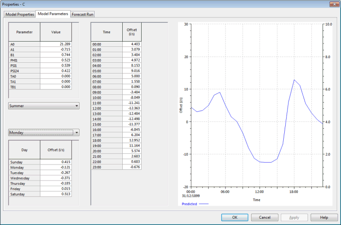

Page Paramètres du modèle
La page Paramètres du modèle permet aux utilisateurs de régler les valeurs du modèle (décalages, paramètres, saison et jours de la semaine) et de les afficher graphiquement.
Conseil :
Cette page est masquée par défaut et peut être affichée en activant l’option Afficher la page Paramètres détaillés du modèle de la boîte de dialogue Options.

Model Parameters tab
Exemple de page Paramètres du modèle pour un flux de télémétrie

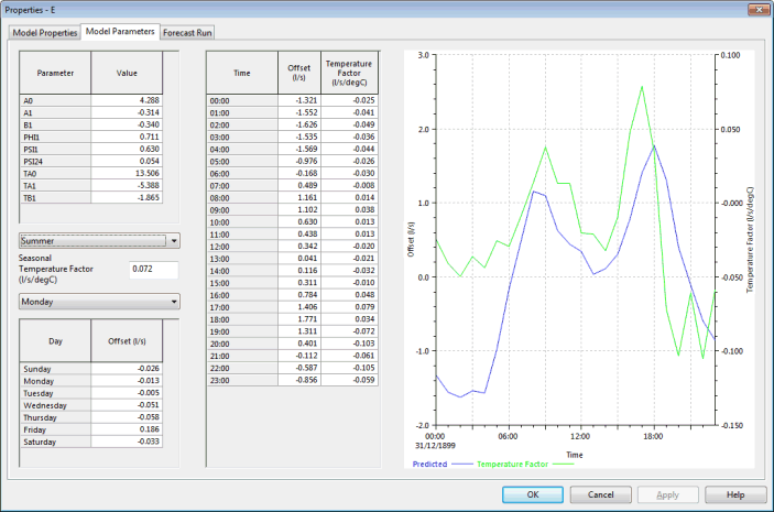

Exemple de page Paramètres du modèle pour un flux de température
Le tableau suivant répertorie les paramètres du modèle présents sous cet onglet :
Option
Description
Composants à court terme du modèle
AO, A1 et B1 sont des composants de la série de Fourier. Voir l’équation (2) d’Alvisi, Franchini et Marinelli (2007)1.
PHI1 : mémoire à court terme de 24 heures pour le composant quotidien. Voir l’équation (6) d’Alvisi, Franchini et Marinelli (2007)1
PSI1 : mémoire à court terme d’1 heure pour le composant horaire. Voir l’équation (10) d’Alvisi, Franchini et Marinelli (2007)1
PSI24 : mémoire à court terme de 24 heures pour le composant horaire. Voir l’équation (10) d’Alvisi, Franchini et Marinelli (2007)1
TA0, TA1 et TB1 sont des coefficients de la série de Fourier pour le flux de température qui sont utilisés pour calculer la température quotidienne attendue pour un jour donné.
Remarque : TA0, TA1 et TB1 ne s’appliquent qu’aux flux de température et sont égaux à zéro pour les flux de télémétrie.
Saison
Liste déroulante des saisons.
Sélectionnez une saison.
Facteur de température saisonnière
Disponible uniquement pour les flux de température.
Ce paramètre indique l’augmentation de la demande quotidienne moyenne en fonction de l’augmentation de la température pour chaque saison. Par exemple, si le facteur de température saisonnier est de 1,0 l/s/oC, pour chaque degré d’augmentation de la température, la demande quotidienne moyenne augmentera de 1,0 l/s.
Weekday
Liste déroulante des jours.
Sélectionnez un jour.
Décalages quotidiens
Affiche les décalages quotidiens pour la saison sélectionnée sous forme de tableau.
Décalages horaires
Affiche les décalages horaires pour la saison et le jour sélectionnés sous forme de tableau.
Affiche le facteur de température horaire pour la saison et le jour sélectionnés sous forme de tableau.
Graphique
Représentation graphique des données de décalage horaire pour la saison et le jour sélectionnés.

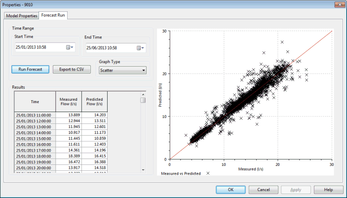

Page de simulation des prévisions
La page Simulation des prévisions permet aux utilisateurs d’effectuer des prévisions entre des dates données. Les résultats sont ensuite affichés dans l’onglet sous forme de tableaux et de graphiques.
Forecast Run tab
Le tableau ci-dessous présente des informations détaillées sur les données disponibles dans cet onglet :
Option
Description
Intervalle de temps
Entrez une heure de début et une heure de fin pour la simulation.
Exécuter la prévision
Cliquez sur ce bouton afin d’exécuter le modèle pour l’intervalle de temps sélectionné.
Exportation au format CSV
Cliquez sur ce bouton pour exporter les résultats de la simulation de prévision test dans un fichier CSV.
Une boîte de dialogue Windows d’enregistrement de fichier standard s’affiche.
Type de graphique
Type de graphique à utiliser pour les résultats.
Normal (par défaut) : flux en fonction de la date et de l’heure.
Nuage de points  : graphique en nuage de points (prévisions et mesures réelles).
Résultats
Résultats de la simulation de prévision (valeurs mesurées et prévues) présentés dans un tableau.
Graphique
Représentation graphique des résultats affichés dans la grille. Le type dépend du paramètre du champ Type de graphique.
