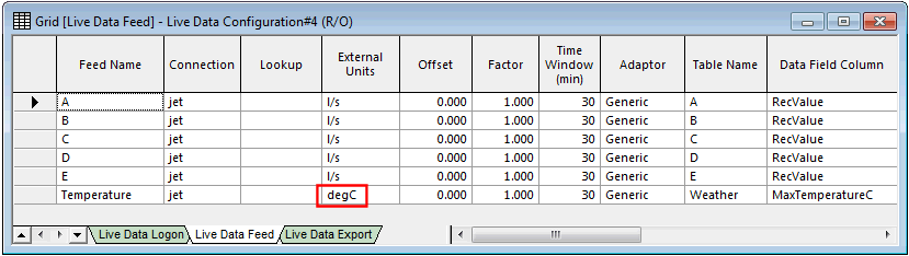

La connexion aux données de température se configure de la même manière que la connexion aux flux de demande, c’est-à-dire dans l’onglet Flux de données actives de l’objet Configuration des données actives.
La principale différence réside dans le fait que les unités externes (champ Unités externes) doivent être configurées sur DegC ou DegF. En d’autres termes, les flux contenant des unités externes autres que degC et degF ne seront pas considérés comme des flux de température par InfoWorks WS Pro.

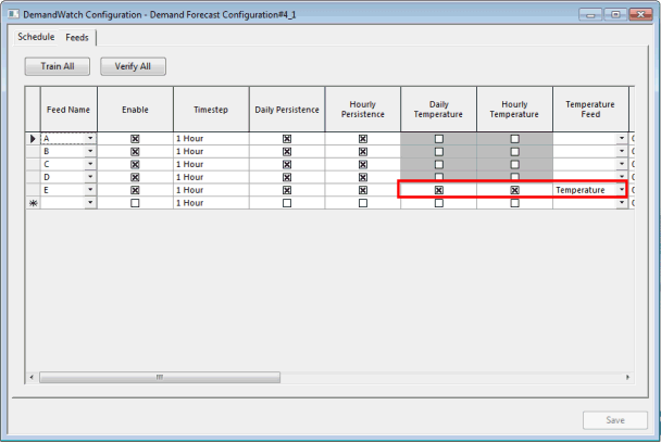

La configuration des flux de température est implémentée dans la page Flux de l’objet de configuration de DemandWatch, comme pour n’importe quel autre flux.
La seule différence réside dans le fait qu’il faudra utiliser le champ Flux de température. Si ce champ est défini, InfoWorks WS Pro utilise le flux associé pour récupérer les informations historiques et prévisionnelles sur les températures maximales quotidiennes :
Seuls les flux de température apparaîtront dans la liste déroulante Flux de température.

Ces composants peuvent être activés dans la page Flux en cochant respectivement les cases Température quotidienne et Température horaire.
DemandWatch Configuration object - Feeds tab

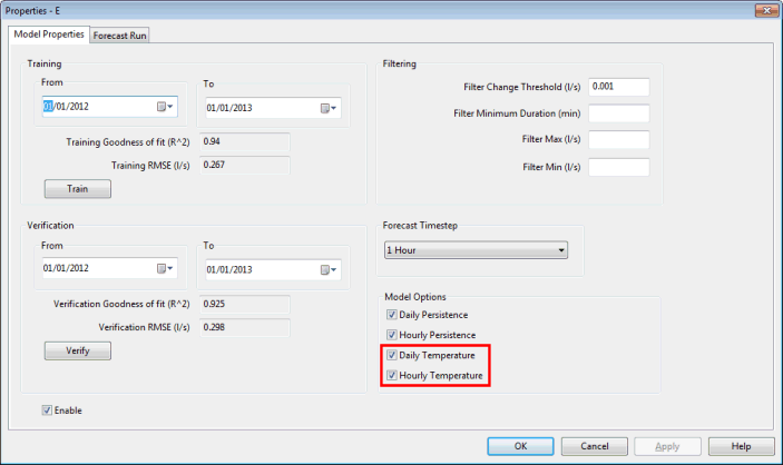

Ces deux composants peuvent également être définis ou modifiés pour le flux actuellement sélectionné, dans la page Propriétés du modèle de la boîte de dialogue Propriétés.
Model Properties tab
IMPORTANT : le modèle de température horaire nécessite uniquement des données de température quotidiennes. Les données de température horaires NE sont PAS nécessaires. De fait, si plus d’une valeur de température est disponible un jour donné, InfoWorks WS Pro considérera la valeur maximale.
