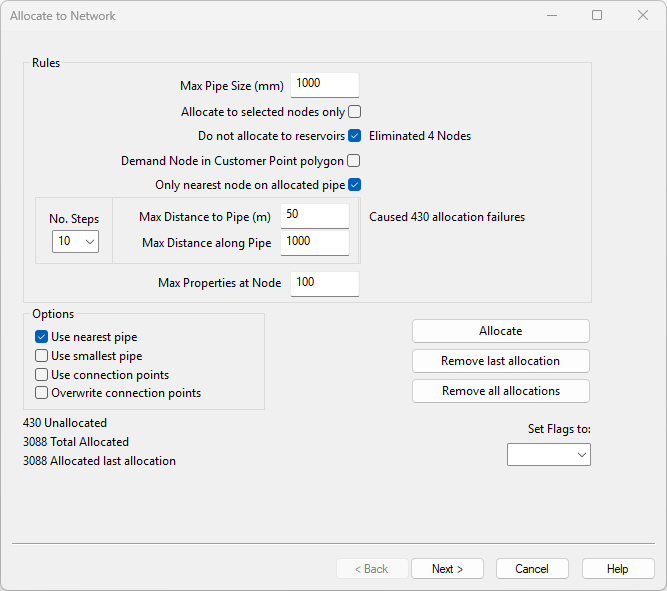

Pour chaque point de consommation, InfoWorks utilise les paramètres Règles pour créer une liste des canalisations disponibles à utiliser avec l’allocation de la demande.
InfoWorks utilise ensuite les règles relatives aux nœuds pour déterminer quels nœuds sont valides. Cela peut réduire davantage le nombre de canalisations disponibles.
Enfin, InfoWorks tente d’allouer la demande aux nœuds afin que toutes les règles restent satisfaites. Par défaut, InfoWorks utilise le nœud À pour l’allocation si les nœuds situés aux deux extrémités de la canalisation sont valides. Vous pouvez cocher la case Demande au nœud de départ pour tout point de consommation où vous souhaitez modifier ce comportement. Le nœud auquel la demande est allouée est le nœud de demande.

Taille max. de canalisation
Les canalisations dont le diamètre est supérieur au diamètre spécifié sont exclues du processus d’allocation.
Allouer aux nœuds sélectionnés uniquement
Cochez cette option pour limiter l’allocation aux nœuds actuellement sélectionnés dans le GeoPlan.
Ne pas allouer aux réservoirs
Cochez cette option pour empêcher l’allocation de la demande aux nœuds du réservoir.
Nœud de demande ds polygone de points de conso.
Cochez cette option pour limiter l’allocation aux nœuds situés dans le même ensemble de polygones que le point de consommation à allouer. Si un point de consommation est situé dans plusieurs polygones, le nœud d’allocation doit se trouver dans les mêmes polygones que le point de consommation.
Par exemple : le point de consommation C est situé dans les polygones 1 et 2. En cas d’allocation au nœud le plus proche, le point de consommation est alloué au nœud A. Étant donné que le nœud A ne se trouve qu’à l’intérieur du polygone 1, le point de consommation est alloué au nœud B.
Nœud le plus proche uniquement sur canalisation allouée
Permet d’allouer au nœud (sur la canalisation allouée) dont le point de consommation est le plus proche uniquement. Si le nombre de propriétés sur le nœud le plus proche a été dépassé, le point de consommation n’est pas alloué.
Nbre de pas
Nombre d’itérations à utiliser lors de l’allocation.
Pour en savoir plus, voir la section Pas de distance ci-dessous.
Distance max. jusqu’à la canalisation
Si la distance jusqu’au point le plus proche sur une canalisation à partir du point de consommation dépasse la distance spécifiée, le point de consommation n’est pas alloué.
Distance max. le long de la canalisation
Si la distance le long de la canalisation entre le point le plus proche de la canalisation et le point de consommation est supérieure à la distance spécifiée, le point de consommation n’est pas alloué.
Propriétés max. au nœud
Si le nombre de propriétés déjà attachées à un nœud dépasse le maximum spécifié, le nœud est exclu du processus d’allocation.

Utiliser la canalisation la plus proche
Activez cette option pour que la demande soit allouée à la canalisation la plus proche du point de consommation qui répond aux règles ci-dessus.
Si vous ne sélectionnez ni l’option de canalisation la plus proche ni l’option de canalisation la plus petite, InfoWorks alloue la demande à toute canalisation qui répond aux règles ci-dessus.
(Si l’option Utiliser les points de connexion est cochée, la demande est allouée à la canalisation la plus proche du point de connexion du point de consommation.)
Utiliser la plus petite canalisation
Activez cette option pour que la demande soit allouée à la canalisation dont le diamètre est le plus petit et qui respecte les règles ci-dessus.
Sélectionnez cette option pour effectuer l’allocation à l’aide des coordonnées du point de connexion (définies dans les champs de données Point de connexion X et Point de connexion Y du point de consommation) au lieu des coordonnées du point de consommation.
  • Si les coordonnées du point de connexion n’ont pas été définies pour un point de consommation, les coordonnées du point de consommation sont utilisées lors de l’allocation.
  • Si les champs de données de coordonnées du point de connexion sont marqués comme étant par défaut (#D), les coordonnées du point de connexion sont calculées comme étant l’emplacement le plus proche (du point de consommation) sur la canalisation à laquelle le point de consommation est alloué.
Remplacer les points de connexion
Cochez cette option pour remplacer les points de consommation qui ont été alloués manuellement à un autre point de connexion. Lorsque cette option est sélectionnée, les points de consommation concernés utilisent le point de connexion par défaut (#D).
Lorsque cette option est sélectionnée, la case Utiliser les points de connexion n’est plus disponible.

Allouer
Tente d’allouer la demande à l’aide des règles et options ci-dessus. Lorsque l’allocation est terminée, la zone Règles contient des informations supplémentaires sur la façon dont les règles qui ont été appliquées ont affecté le processus d’allocation.
Supprimer la dernière allocation
Efface les allocations effectuées à partir du dernier clic sur le bouton Allouer.
Supprimer toutes les allocations
Supprime toutes les allocations pour l’ensemble de points actuel. Il s’agit de la liste affichée sur la page Vérifier. Les allocations issues des utilisations précédentes de l’assistant ne s’affichent que si les options de réallocation de la page de démarrage ont été sélectionnées.
