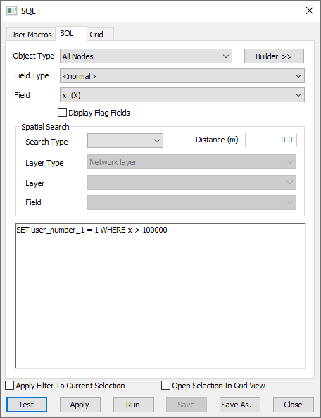

Exemple 1
SET
  user_number_1 = 1
 WHERE x > 100000
définit le champ user_number_1 sur 1 pour tous les objets du type choisi avec une coordonnée x supérieure à 100000.

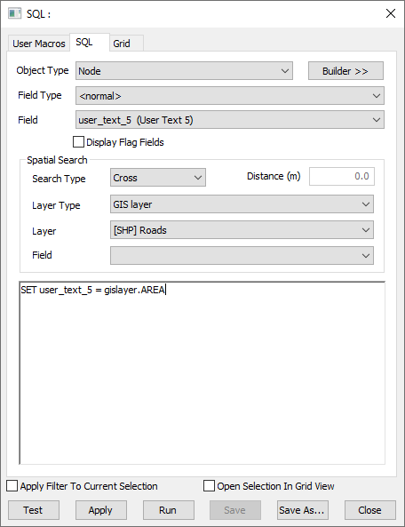

Exemple 2
SQL query context :
  • Type d’objet : Nœud
  • Type de recherche [Spatial] : Cross
  • Type de couche [Spatial] : Couche SIG
  • Couche [Spatial] : Routes [SHP]
SET
  user_text_5 = gislayer.AREA
Cette opération définit le champ user_text_5 de tous les nœuds à l’intérieur d’un polygone SIG de la couche SIG « Routes » sur la valeur du champ « AREA » du polygone SIG.

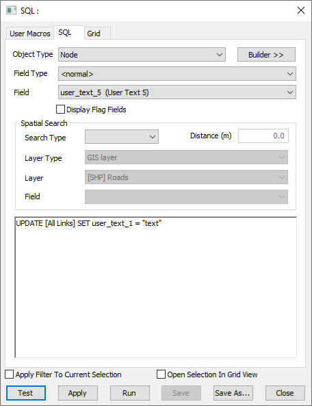

Exemple 1
UPDATE [All Links] SET
  user_text_1 = "text"
définit le champ user_text_1 sur du texte pour tous les objets liens.
