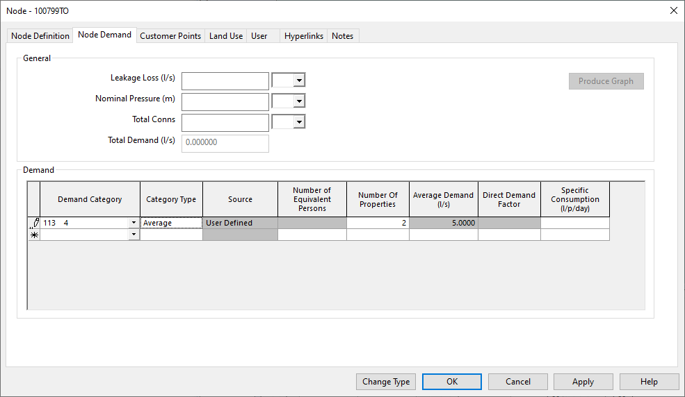

Tableau Demande au nœud
Le tableau Demande au nœud contient les détails de la demande allouée au point de consommation et de celle allouée à l’occupation des sols. Il permet aussi de modifier la demande allouée manuellement. Pour en savoir plus sur l’utilisation des champs de données dans le tableau, voir la section Utilisation du tableau Demande au nœud sur cette page.
Éléments de demande liés aux points de consommation
Le tableau sur la page Demande au nœud est automatiquement rempli avec les données de demande des points de consommation alloués. Les données de point de consommation se trouvent dans les premières lignes du tableau Demande au nœud et sont en lecture seule (pour en savoir plus, voir la rubrique Allocation de la demande statique).
Éléments de demande liés à la surface d’occupation du sol
Le tableau sur la page Demande au nœud est automatiquement rempli avec les données de demande des surfaces d’occupation du sol allouées. Les données d’occupation du sol sont en lecture seule (pour en savoir plus, voir les rubriques Allocation d’une demande d’occupation du sol aux nœuds et Calcul de la demande d’occupation du sol au niveau des nœuds).

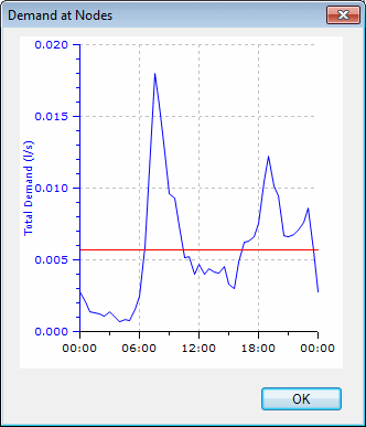

Représentation graphique de la demande
Sélectionnez une ou plusieurs catégories de demande dans le tableau (pour sélectionner la ligne, cliquez sur sa cellule à gauche) et utilisez le bouton Créer un graphique pour afficher un graphique de la demande.
Remarque : un diagramme courant de la demande doit exister pour que la demande puisse être représentée sous forme de graphique (à l’exception de deux cas de figure, voir la section Cas de catégorie de demande spéciale ci-dessous).
Ce graphique s’affiche à l’aide de la boîte de dialogue Demande au niveau des nœuds.
Si plusieurs lignes sont sélectionnées dans le tableau, le graphique affiche la somme de toutes les demandes sélectionnées.
Sélectionnez la catégorie de demande en l’indiquant dans le champ ou en choisissant une catégorie dans la liste déroulante. La liste n’est renseignée que s’il existe un diagramme de la demande actuelle. La demande pour chaque catégorie de demande est définie de l’une des trois manières suivantes :
Demande par propriété
Renseignez les champs Consommation spécifique et Nombre de propriétés pour la catégorie de demande.
La consommation spécifique est définie en tant que volume par propriété et par jour. Cette valeur est multipliée par le nombre de propriétés pour obtenir la consommation totale par jour.
Qdemand = Specific consumption.properties.Km.Kd.Kh
où :
La consommation spécifique est convertie en volume par seconde
Km correspond au coefficient mensuel
Kd est le coefficient quotidien
Kh correspond au coefficient de temps (entrée de catégorie de demande)
Demande moyenne
Renseignez la zone Demande moyenne pour la catégorie de demande.
La demande moyenne donne une valeur pour la moyenne de toutes les propriétés de cette catégorie de demande fournies sur une période donnée (litres/seconde, par exemple).
Qdemand = Qaverage.Km.Kd.Kh
où :
Demande directe
Remplissez la case Facteur de demande directe pour la catégorie de demande.
Le facteur de demande directe est un multiplicateur qui peut être utilisé pour ajuster les valeurs de la catégorie de demande. Ce type de demande peut être utilisé lors de l’importation ou de la saisie manuelle de données à partir de données enregistrées. Cette valeur est normalement définie sur 1,0, sauf si les données enregistrées doivent être ajustées.

La catégorie de demande correspond à un profil de demande de 24 heures pour un type particulier de client. La catégorie de demande est définie par l’utilisateur dans l’éditeur de diagramme de demande. Les coefficients mensuels et quotidiens sont également définis à l’aide de l’éditeur de diagramme de demande.
Remarque : si le champ Type de catégorie est vide et le champ Nombre de propriétés vide ou nul, la valeur définie pour Demande directe ou Demande moyenne est utilisée. Si le champ Type de catégorie est vide et le champ Nombre de propriétés non nul, la valeur Demande par propriété est utilisée.

Champ de données Description Unités
Catégorie de demande
Nom de la catégorie de demande. S’il existe un diagramme de demande actif, la liste déroulante est remplie avec les catégories de ce diagramme. Vous pouvez également entrer un nom de catégorie.
Il existe deux noms de catégorie de demande spéciaux :
  • Si le champ Catégorie de demande est laissé vide ou si CONST est saisi, un profil de demande constante est supposé.
  • Si CONST_LEAKAGE est saisi dans ce champ, un profil de fuite constante est supposé.
N/A
Type de catégorie
Les types de demandes possibles sont les suivants :
  • Propriété
  • Moyenne
  • Directe
  • Personnes équivalentes
Si ce champ est vide et si la catégorie de demande est une catégorie factorisée :
  • il est supposé que le type de demande est basé sur les propriétés si une valeur est spécifiée pour le champ Nombre de propriétés ;
  • il est supposé que le type de demande est Moyenne si aucune valeur n’est indiquée pour le champ Nombre de propriétés.
Source
Champ en lecture seule à titre informatif. La valeur de ce champ est l’une des suivantes :
  • Point de consommation : la demande a été calculée à partir des points de consommation alloués.
  • Surface d’occupation du sol : la demande a été calculée à partir de la demande d’occupation du sol allouée.
  • Définie par l’utilisateur : la demande a été directement allouée via la saisie de données dans le tableau.
N/A
Nombre de personnes équivalentes Nombre de personnes équivalentes dans cette catégorie. N/A
Nombre de propriétés de cette catégorie.
N/A
Consommation de chaque propriété/personne de cette catégorie.
Litres/Propriété/Jour
Litres/Personne/Jour
Gallons américains/Propriété/Jour
Pieds3/Propriété/Jour
Pour en savoir plus sur l’affichage des données au format de votre choix, voir la rubrique Modification des unités d’affichage.
Demande moyenne
Demande moyenne de ce nœud pour toutes les propriétés de la catégorie.
Litres par seconde
Litres par minute
Pieds3 par seconde
Mètres3 par jour
Mètres3 par heure
Mètres3 par seconde
Mégalitres par jour
Gallons britanniques par heure
Gallons britanniques par minute
Gallons britanniques par seconde
Million(s) de gallons britanniques par jour
Gallons américains par minute
Gallons américains par seconde
Million(s) de gallons américains par jour
Facteur appliqué à une catégorie de demande créée en tant que demande directe pour ajuster les valeurs de la catégorie de demande.
Remarque : un facteur de demande directe ne doit être utilisé qu’avec des catégories de demande créées en tant que demandes directes. Si un facteur de demande directe est appliqué à une catégorie de demande factorisée, il est ignoré. Pour en savoir plus, voir la rubrique Modification des diagrammes de demande.
Le facteur est normalement de 1,0.
N/A
