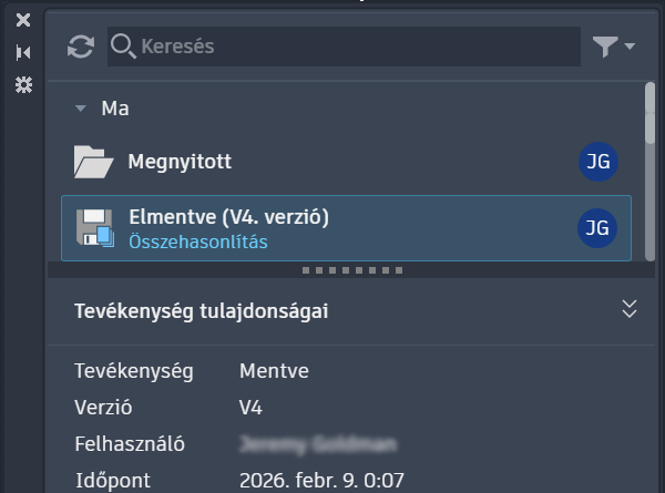

Az aktuális rajz Tevékenységbetekintőjének megtekintése
  1. Kattintson a Nézet lap > Előzmények panel > Tevékenységbetekintő elemre. Keres
    Megnyílik a Tevékenységbetekintő paletta, amelyen az aktuális rajzzal kapcsolatos tevékenységek láthatók.
    Megjegyzés: A tevékenységeket a rendszer akkor is naplózza, ha a Tevékenységbetekintő paletta be van zárva. A paletta következő megnyitásakor az összes tevékenység megjelenik.
  2. További részletek megjelenítéséhez kattintson egy tevékenységre a Tevékenység tulajdonságai panelen.
Megjegyzés: Egyes tevékenységek a rajz mentéséig nem jelennek meg a palettán.

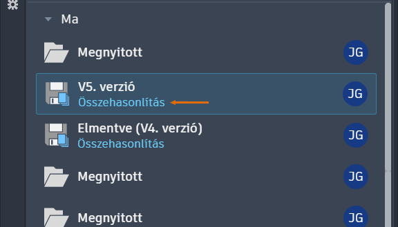

Különböző verziók követése és összehasonlítása
Ha a Tevékenységbetekintőt egy támogatott felhőtárhely-szolgáltatóval (például Forma Data Management, Google Drive, OneDrive, Box vagy Dropbox) használja, a rendszer minden mentéskor új rajzverziót rögzít. A korábbi és az aktuális verziók összehasonlításához kattintson az egyes verziócsempék Összehasonlítás elemére.

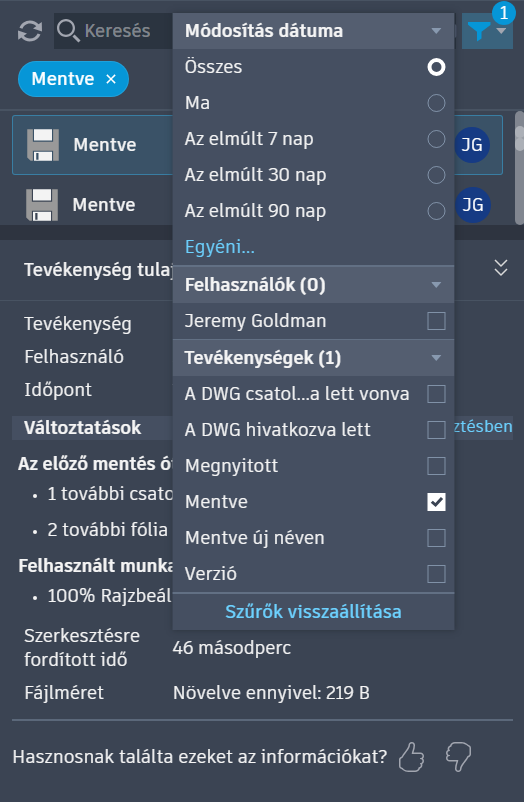

Ha a tevékenységszűrőben kiválasztja a Mentve lehetőséget, elkülönítheti a verziótevékenységeket. A további szűréshez használja az Idő és Felhasználók szűrőket.

  3. A szűréshez válassza ki a szűrő ikont, amely lehetővé teszi az Idő, Felhasználó és/vagy Tevékenységek alapján történő szűrést.
    • Idő: Válassza ki azt az időintervallumot, amelynek tevékenységeit meg szeretné tekinteni. Kattintson az Egyéni… lehetőségre egy adott dátum vagy dátumtartomány kiválasztásához a naptárból.
    • Felhasználók: Válassza ki az(oka)t felhasználó(ka)t, aki(k)nek a tevékenységeit meg szeretné tekinteni. Csak a tevékenységekkel rendelkező felhasználók szerepelnek a listán.
      Megjegyzés: Az AU a névtelen felhasználókat jelöli az AutoCAD-en kívüli tevékenységek esetében.
    • Tevékenységek: Válasszon az aktuális rajz esetében elérhető tevékenységtípusok listájából.
    Megjegyzés: A Felhasználók és a Tevékenységek szűrő esetében több lehetőséget is kiválaszthat.

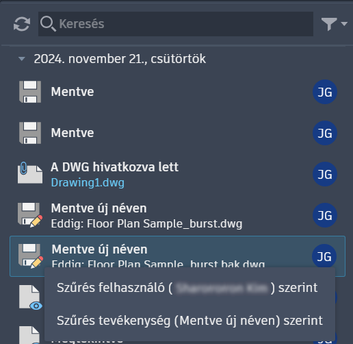

  4. A szűrőket úgy is egyszerűen elérheti, ha a jobb gombbal egy tevékenységre kattint. Ezzel a művelettel szűrést végezhet a tevékenységet végző felhasználóra, vagy ugyanerre a tevékenységtípusra.
  5. A szűrők törléséhez válassza a Szűrők visszaállítása lehetőséget.
