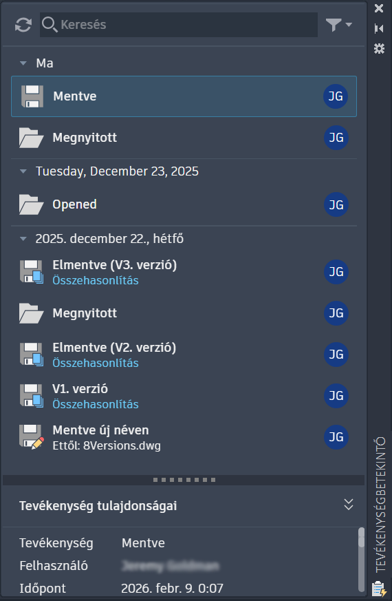

Tevékenységtípusok megtekintése
Alább látható néhány, a Tevékenységbetekintő palettán naplózott tevékenység:
Művelet Tevékenységbetekintő csempe
Névtelen rajz mentése Új rajz létrehozva
Változtatások mentése rajzba Mentve
A rajz egy támogatott felhőszolgáltatóban tárolt verzióját menti Mentve (verziószám)
Mentés más fájlformátumban Mentve új néven
Rajz megosztása Megosztott

Különböző verziók összehasonlítása
Amikor a Tevékenységbetekintőt egy támogatott felhőtárhely-szolgáltatóval használja, egyszerűen összehasonlíthatja a korábbi és a jelenlegi verziókat.
