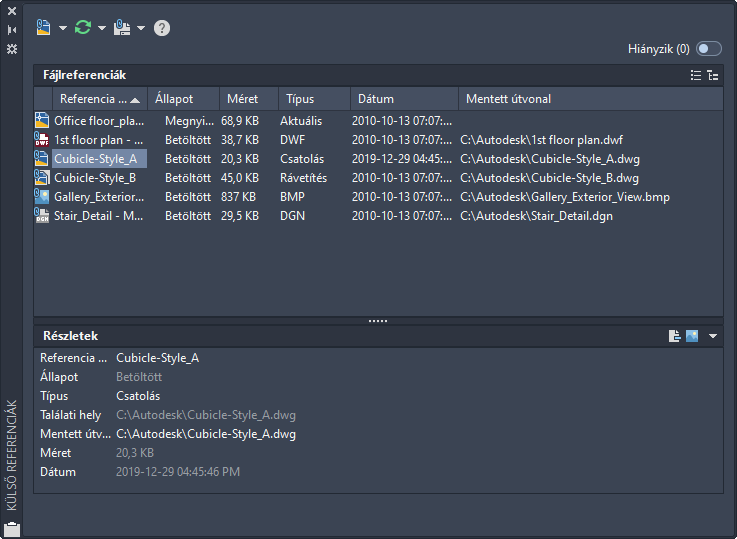

Fájlreferenciák panel (az összes csatolt referencia állapotának megjelenítése)
Megjeleníti az aktuális rajzhoz csatolt összes referenciát.
Tipp: Kattintson lassan kétszer a referencia nevére a szerkesztéshez, vagy használja a Részletek ablaktáblát a kiválasztott referencia nevének és egyéb melléklettulajdonságainak szerkesztéséhez.
Lista- és fanézet gombok
A gombokra kattintva válthat a lista- és a fanézet között.
Listanézet
A listázott információ tartalmazza a referencia nevét, állapotát, fájlméretét, fájltípusát, a létrehozás dátumát és a mentési útvonalat.
Referencia neve
A referencia nevének oszlopa az aktuális rajzot mindig az első bejegyzésként mutatja, amelyet a csatolás sorrendjében felsorolt további csatolt fájok követnek.
Állapot
A hivatkozott fájl állapota:
  • Betöltött – A hivatkozott fájl jelenleg csatolva van a rajzhoz.
  • Memóriából törölt – A hivatkozott fájl el lett távolítva a rajzból. Egy hivatkozott fájl eltávolításakor a fájl nem jelenik meg, de az Újratöltés művelettel újra megjeleníthető.
  • Nem található – A hivatkozott fájl nem létezik az érvényes keresési útvonalakon.
  • Nem elérhető – A hivatkozott fájl nem olvasható.
  • Elárvult – A hivatkozott fájl egy másik fájlhoz van csatolva, amelynek állapota Nem elérhető, Memóriából törölt vagy Nem található.
  • Nem hivatkozott – A hivatkozott fájl már nincs használatban; az összes példány törölve lett a rajzból.
  • Újratöltést igényel – A hivatkozott fájlt frissítették vagy újramentették, miközben a gazdarajz nyitva volt. Ez az állapot az értesítő buborékkal egyszerre jelenik meg az állapotsoron, jelezve, hogy a külső referenciafájl módosult.
  • Összehasonlítható – A referenciafájl megváltozott, és a jelenleg betöltött és a lemezen lévő adatok közötti különbségek összehasonlíthatók.
  • Összehasonlításban – A referencia összehasonlítása folyamatban van a különbségek azonosításához.
Méret
A csatolt fájlreferencia mérete.
Típus
A hivatkozott fájl típusa. A rajz (xref) fájlformátumok csatolmányként vagy rávetítésként jelennek meg, a raszterképek megjelenítik fájlformátumukat, a DWF-, DWFx-, DGN- és PDF-alávetítések pedig a megfelelő fájltípusként kerülnek listázásra.
Dátum
A hivatkozott fájl létrehozásának vagy utolsó mentésének dátuma.
Mentett útvonal
Megjeleníti az útvonalat, amely mentődik a rajzzal a hivatkozott fájl csatolásakor.

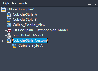

Fanézet
A fa nézet felső szintje mindig az aktuális rajzot mutatja. A hivatkozott fájlok a következő szinten jelennek meg. A hivatkozott fájlok tartalmazzák saját beágyazott fájlreferenciáikat, amelyek megnyithatók a mélyebb szintek megjelenítéséhez. Amikor fanézetben végez kijelölést, akkor egyszerre csak egy fájlreferencia jelölhető ki.

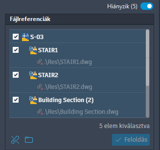

Fájlreferenciák panel (csak a hiányzó referenciák állapotának megjelenítése)
Csak a hiányzó külső hivatkozással ellátott rajzokat (xrefeket) jeleníti meg az aktuális rajzban.
Fa nézet
A fa nézet legfelső szintje mindig az aktuális rajzot mutatja, a hiányzó referenciák pedig a következő szinten jelennek meg. Minden hiányzó referencia esetében megjelenik az utoljára mentett útvonala. Ha egy vagy több hiányzó referencia ki lett választva, leválaszthatja őket az aktuális rajzról, vagy frissítheti az útvonalukat manuálisan vagy a Forma Data Management tárolt referenciák javasolt útvonalával.
Váltás az összes referenciára
Ez az opció akkor jelenik meg, ha nincsenek hiányzó referenciák az aktuális rajzban. Ha rákattint, Az összes csatolt referencia megjelenítése állapot engedélyezve lesz, és az aktuális rajzhoz csatolt összes referencia látható.
Csatolás megszüntetése
Eltávolítja a kiválasztott hiányzó referenciákat az aktuális rajzból.
Útvonalak frissítése
Lehetővé teszi a kiválasztott hiányzó referenciák új útvonalának megadását.
Megjegyzés: Csak a referencia útvonala frissül, a hivatkozott fájl nem lesz áthelyezve.
Kiválasztott feloldása
Elfogadja a hiányzó referenciák javasolt útvonalát.

Részletek panel
Részletek módban a kijelölt fájlreferencia tulajdonságai jelennek meg. Minden fájlreferenciának van egy alap tulajdonságkészlete, továbbá néhány fájlreferencia, például a képreferencia, az adott fájltípusra specifikus tulajdonságokat jelenít meg. A részletek legfontosabb csoportjába tartozik a referencia neve, az állapot, a fájlméret, a létrehozás dátuma, a mentett elérési út, a megtalált elérési út és a fájlverzió, ha telepítve van az Autodesk Vault kliens (az AutoCAD LT szoftverben nem érhető el). A tulajdonságok némelyike módosítható.

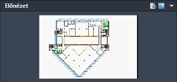

Előnézet panel
Az előnézeti kép csak akkor jelenik meg, ha egyetlen fájlreferencia van kijelölve a Fájlreferencia részen. Ezen a részen nem találhatók más vezérlőelemek. Amikor nincs referenciafájl kijelölve, akkor az Előnézet rész egy tömör szürke mezőt jelenít meg. Ha nem érhető el előnézet, akkor az „Előnézet nem érhető el” üzenet jelenik meg a mező közepén.
