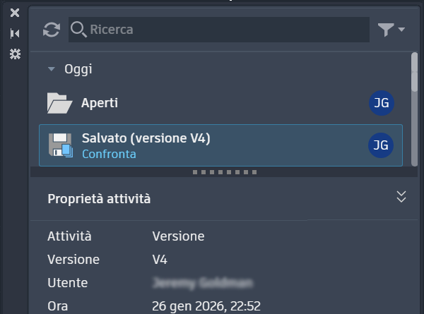

Visualizzazione di Informazioni approfondite attività per il disegno corrente
  1. Fare clic su scheda Vista > gruppo Cronologia > Informazioni approfondite attività. Trova
    Viene visualizzata la tavolozza Informazioni approfondite attività, in cui viene visualizzata l'attività per il disegno corrente.
    Nota: Le attività vengono registrati anche quando la tavolozza Informazioni approfondite attività è chiusa. Tutte le attività vengono visualizzate alla successiva apertura della tavolozza.
  2. Fare clic su un'attività per visualizzare ulteriori dettagli nel pannello Proprietà attività.
Nota: Alcune attività verranno visualizzate nella tavolozza solo dopo aver salvato il disegno.

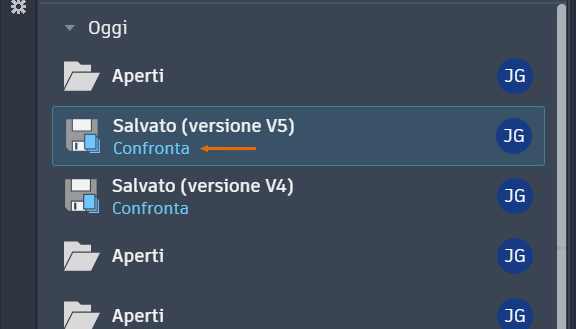

Quando si utilizza Informazioni approfondite attività con un provider di servizi di memorizzazione nel cloud supportato, ad esempio Forma Data Management, Google Drive, OneDrive, Box o Dropbox, viene registrata una nuova versione di ciascun disegno ad ogni salvataggio. Fare clic su Confronta in ciascun riquadro della versioni per confrontare facilmente le versioni precedenti e quelle correnti.
Nota: Se è presente un layer disattivato o congelato nel disegno corrente, non farà parte del risultato del confronto.

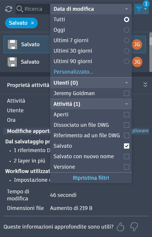

Selezionando Salvato nel filtro delle attività, è possibile isolare l'attività della versione. Per filtrare ulteriormente i dati, utilizzare i filtri Ora e Utenti.

  3. Per filtrare i dati, selezionare l'icona del filtro, che consentirà di impostare Ora, Utenti e/o Attività.
    • Ora: selezionare l'intervallo di tempo entro il quale si desidera visualizzare le attività. Fare clic su Personalizzato... per selezionare dal calendario una data o un intervallo di date specifico.
    • Utenti: selezionare gli utenti di cui si desidera visualizzare le attività. Nell'elenco sono inclusi solo gli utenti che dispongono di attività.
      Nota: AU è l'acronimo di utente anonimo per attività al di fuori di AutoCAD.
    • Attività: effettuare una selezione dall'elenco dei tipi di attività per il disegno corrente.
    Nota: È possibile selezionare più opzioni dai filtri Utenti e Attività.

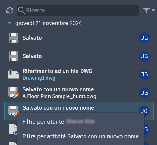

  4. È inoltre possibile accedere facilmente ai filtri facendo clic con il pulsante destro del mouse su qualsiasi attività. Questa azione consente di filtrare i dati in base all'utente che ha eseguito l'attività o in base allo stesso tipo di attività.
  5. Per cancellare i filtri, selezionare Ripristina filtri.
