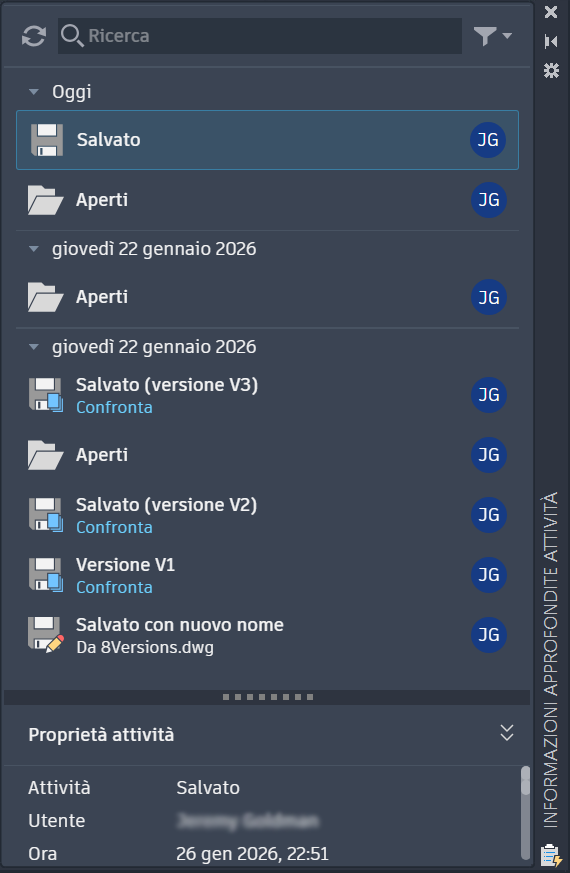

Utilizzare Informazioni approfondite attività per visualizzare i contributi dei colleghi ai file di disegno condivisi, confrontare le cronologie delle versioni e collaborare in tutti i prodotti AutoCAD.
Informazioni approfondite attività consente di registrare gli aggiornamenti ad un file di disegno apportati da ciascun collaboratore, semplificando la collaborazione e aiutando a riprendere facilmente da dove si era interrotto.

Visualizzazione di tipi di attività
Di seguito è riportato un elenco di alcune delle attività registrate nella tavolozza Informazioni approfondite attività:
Azione Riquadro Informazioni approfondite attività
Salvataggio di un disegno senza nome Nuovo disegno creato
Salvataggio delle modifiche in un disegno Salvato
Salvataggio di una versione del disegno memorizzata con un provider di servizi cloud supportato Salvato (versione n.)
Salvataggio in un formato di file diverso Salvato con un nuovo nome
Condivisione di un disegno Condiviso

Confronto di versioni differenti
Quando si utilizza Informazioni approfondite attività con un provider di servizi di memorizzazione nel cloud supportato, è possibile confrontare facilmente le versioni precedenti e quelle correnti.
