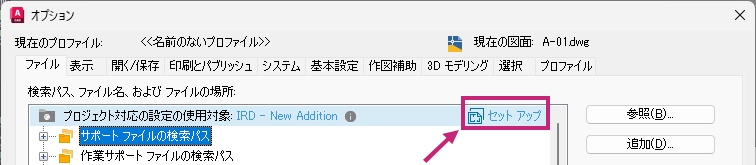

  4. 図面ファイルを開いた状態で、作図領域を右クリックして[オプション]を選択します。
  5. [オプション]ダイアログ ボックスの[ファイル]タブで、[検索パス]、[ファイル名]、および[ファイルの場所]の設定リストの上部にある[セット アップ]をクリックします。
    注: [セット アップ]オプションが表示されない場合は、プロジェクトが既に設定済みである可能性があります。これは、「現在の図面はプロジェクト対応の設定を使用しています」というテキストが表示されることで確認できます。

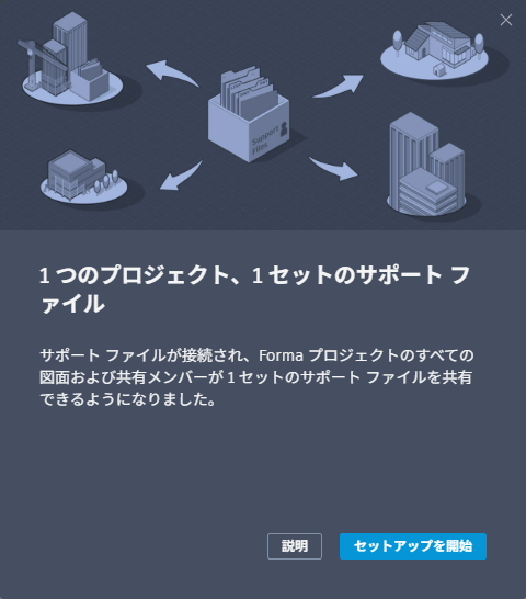

  6. [1 つのプロジェクト、1 セットのサポート ファイル]ダイアログ ボックスで、[セットアップの開始]をクリックします。
    接続されたサポート ファイル機能に関する追加情報が必要な場合は、[説明]をクリックします。

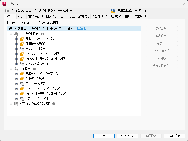

  8. 最後のページで、[ウィンドウを閉じる]をクリックして[オプション]ダイアログ ボックスに戻ります。
  9. [オプション]ダイアログ ボックスで、[OK]をクリックします。
