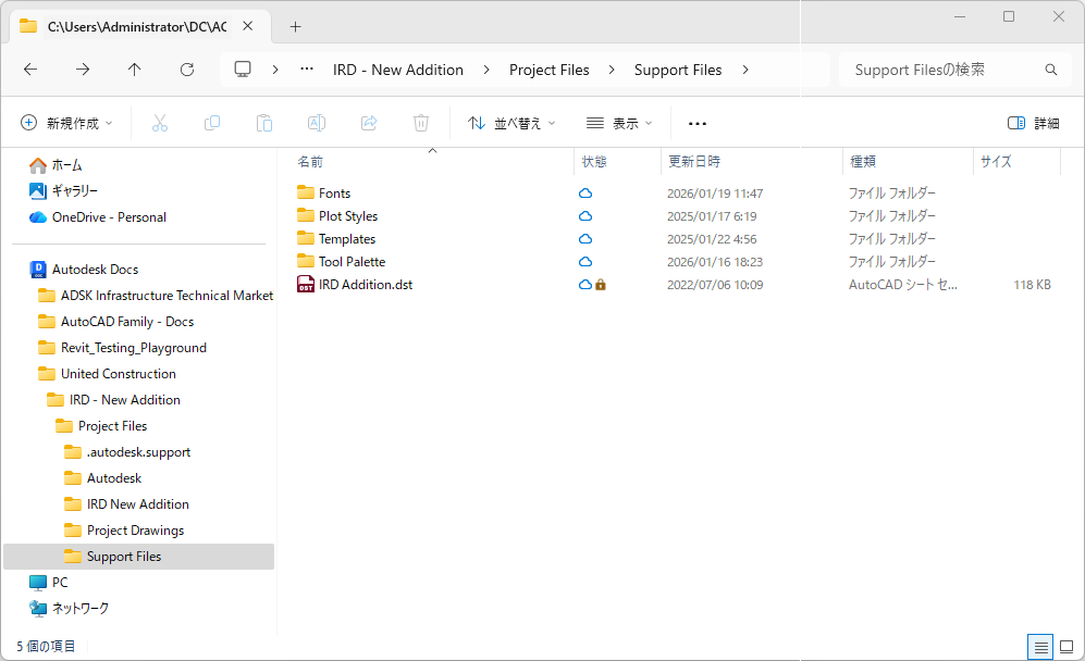

Forma Data Management で Autodesk プロジェクトにフォルダを作成し、サポート ファイルをアップロードできるようにするには、まず Desktop Connector を使用してプロジェクトに接続する必要があります。AutoCAD 2027 以降には、AutoCAD インストーラから Desktop Connector をインストールするオプションがあります。Desktop Connector がインストールされていない場合、またはプロジェクトへの接続に関する情報が必要な場合は、Forma Data Management ヘルプの次のトピックを参照してください。
  1. Desktop Connector でプロジェクトを初期選択したら、Windows ファイル エクスプローラで Forma Data Management フォルダを参照します。
  2. Forma Data Management フォルダでプロジェクトのフォルダにナビゲートし、サポート ファイルを整理するために必要なフォルダを追加します。
  3. サポート フォルダで、プロジェクト内の図面で使用するサポート ファイルをコピーします。
    ローカル フォルダに追加されたサポート ファイルは、Desktop Connector を使用して Autodesk プロジェクトと同期されます。
