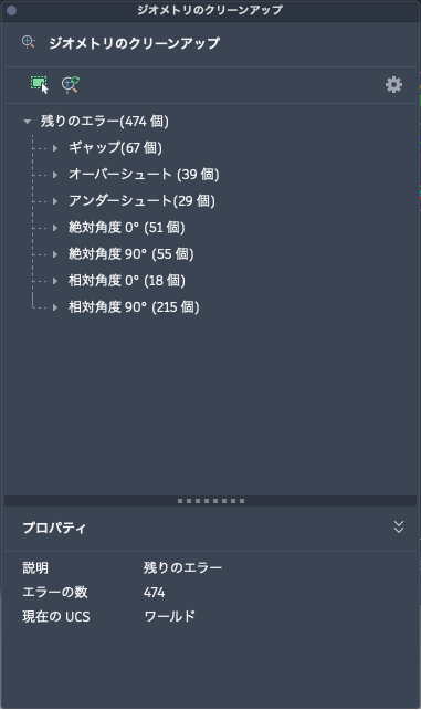

GEOMETRYCLEANUPOPEN[ジオメトリのクリーンアップを開く] (コマンド)
[ジオメトリのクリーンアップ]パレットが開き、現在の図面で発生する可能性のあるギャップ、オーバーシュート、アンダーシュート、角度のエラーが表示されます。
アクセス方法
ツールバー:
メニュー: [ウィンドウ] > [ジオメトリのクリーンアップ]
[ジオメトリのクリーンアップ]パレットには、オブジェクトの選択、設定の構成、エラー検出の実行、見つかったジオメトリの問題の確認または修正を行うためのツールがあります。このパレットを使用して、図面の精度を維持し、一般的な製図エラーを解決します。
オプション
次のオプションが表示されます。
[オブジェクトを選択]
図面内のどのオブジェクトをスキャンしてジオメトリ エラーを検出するかを定義します。
[再スキャン]
現在の設定を使用して、現在の図面または選択をスキャンしてジオメトリ エラーを検出します。
[設定]
[ジオメトリ クリーンアップ設定]ダイアログ ボックスを開きます。ここでは、検出するエラー タイプを設定し、許容値を設定することができます。
残りのエラー
現在の図面または選択で検出されたすべてのエラーをツリー ビュー形式で表示します。エラー タイプには、ギャップ、オーバーシュート、アンダーシュート、絶対角度、相対角度があります。
[プロパティ]パネル
選択したエラーのプロパティを表示します。
