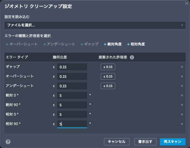

[ジオメトリ クリーンアップ設定]ダイアログ ボックス
GEOMETRYCLEANUPOPEN[ジオメトリのクリーンアップを開く] (コマンド)
[ジオメトリ クリーンアップ設定]ダイアログ ボックスでは、ジオメトリ エラー検出のカスタマイズ、各エラー タイプの許容値の設定、および設定テンプレートの管理を行うことができます。設定はユーザ プロファイルに保存され、将来使用するために .gcs ファイルとして読み込みまたは書き出しができます。
オプション
次のオプションが表示されます。
[読み込み設定]
ファイルを選択する
[ロード設定]ファイル ブラウザを開き、.gcs 設定ファイルを選択して読み込みます。
ファイル フィールドを選択する
現在の .gcs 設定ファイルのファイル パスが表示されます。既定の設定を使用している場合、ファイル パスは表示されません。
エラーの種類と許容値を選択する
[エラー タイプ]
[エラー タイプ]に一覧表示されているエラーのみがスキャンに含まれます。不要なエラー タイプを削除すると、スキャン プロセスが高速化されます。
使用可能なエラー タイプ:
  • オーバーシュート: 線分またはポリラインの端点が、指定された形状を超えて延長されています。
  • アンダーシュート: 線分またはポリラインの端点が、指定された形状に達していません。
  • ギャップ: 線分またはポリラインの端点が、別の点と一致する必要がありますが、一致していません。
  • 絶対角度: 線分またはポリラインが、標準の UCS 角度(現在のユーザ座標系に対して 0、90、または 180 度)からわずかにずれています。
  • 相対角度: 交差する 2 本の線分またはポリラインが、目標の標準角度(垂線は 90 度、対角線は 45 度)で接していません。
注: オーバーシュート エラー、アンダーシュート エラー、ギャップ エラーは、オンまたはオフを切り替えることができます。絶対角度と相対角度のエラーは、0 度から約 180 度までのカスタムの角度値で追加できます。追加できる絶対角度と相対角度のエラーの数に制限はありませんが、重複する値は処理されません。
[許容差]
各エラー タイプを識別するためのしきい値を設定します。許容値は 0.000100 より大きい数を指定する必要があります。許容値は、長さベースのエラーには単位がありません。また、角度ベースのエラーには度を使用します。
[提案された許容差]
提案された許容差の値は、図面全体のジオメトリに基づきます。
[削除(X)]
選択したエラー タイプをスキャンから削除します。
[キャンセル]
変更を保存せずに[ジオメトリ クリーンアップ設定]ダイアログ ボックスを閉じます。
[書き出し]
[設定を保存]ファイル ブラウザを開き、現在の設定を .gcs ファイルとして書き出します。
[スキャン]
選択したエラー タイプと許容値を使用して、現在の図面をスキャンしてジオメトリ エラーを検出します。
注: 最初のスキャンの後、[スキャン]ボタンは次回以降のスキャンで[再スキャン]に変わります。
