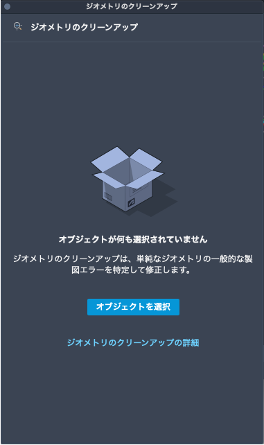

- [ジオメトリのクリーンアップ]パレットを開きます。
パレットを最初に開くと空の状態が表示され、スキャンするオブジェクトの選択や、[ジオメトリのクリーンアップ]の詳細の確認ができます。
- [オブジェクトを選択]をクリックし、ジオメトリ エラーをチェックする図面内のオブジェクトを選択します。

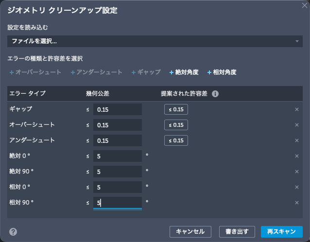

- 表示された[ジオメトリ クリーンアップ設定]ダイアログ ボックスで、必要に応じて、エラー タイプ、許容差、エラー識別のしきい値を更新します。
提案された許容差を受け入れるには、[提案された許容差]列の値をクリックします。
注: 入力した許容差の値が大きすぎると、[ジオメトリのクリーンアップ]によって、実際のエラーではないエラーがレポートされることがあります。

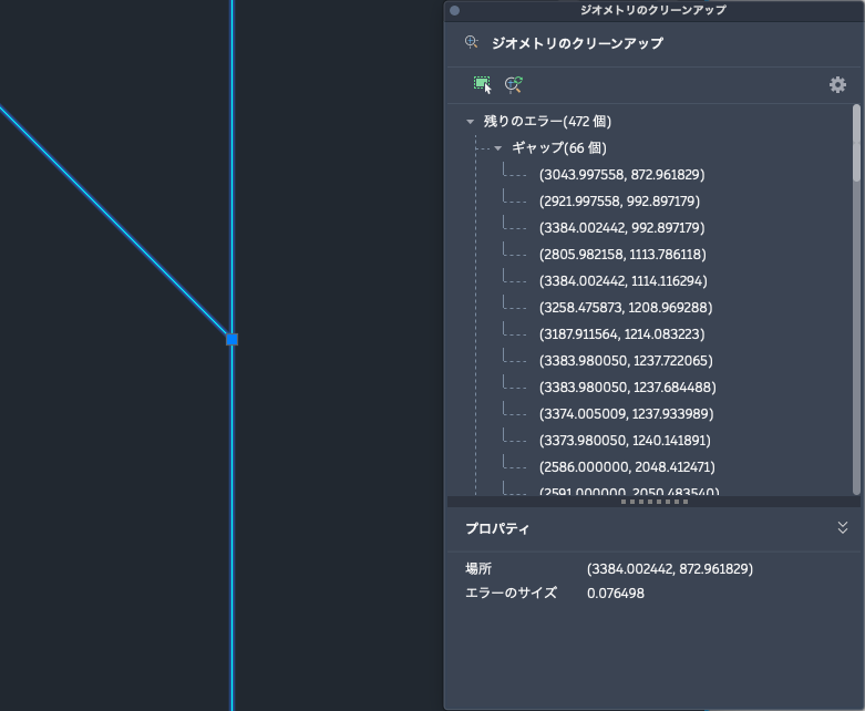

スキャンが完了すると、エラーが[ジオメトリのクリーンアップ]パレットのツリー ビューに表示されます。
[残りのエラー]: 修正が必要なエラーの合計数が一覧表示されます。
[エラーのタイプ]:
- [ギャップ]
- [オーバーシュート]
- [アンダーシュート]
- [絶対角度]
- [相対角度]
[個別のエラー インスタンス]: 検出されたエラーの場所を示します(XY 座標で表示)。
- [プロパティ]パネル: ツリーで選択した項目に関する詳細情報を表示します。

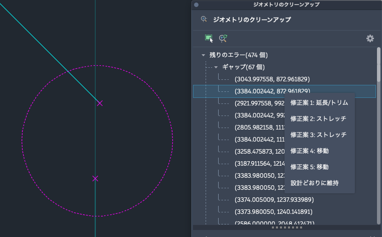

- [ジオメトリのクリーンアップ]パレットで、エラーを含むエラー タイプ ノードの 1 つを展開します。

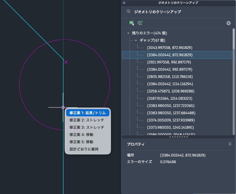

- エラーをクリックしてレビュー モードをアクティブにします。
レビュー モードでは、関連するジオメトリが画面移動してハイライト表示されるため、視認性が向上します。
ヒント: [ジオメトリのクリーンアップ]ツールバーで、[自動ズームのナビゲーション]ボタンをクリックすると、エラーを見やすくなります。

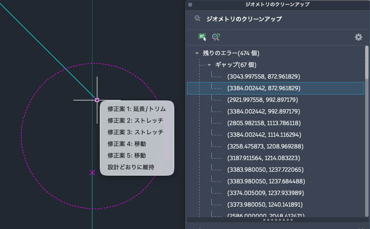

- 選択したエラーに対して利用可能な修正を含むメニューを表示するには、次のいずれかの操作を行います。
- ツリー内のエラーを右クリックします。
- エラー タイプ インジケータまたは作図領域の[X]にカーソルを合わせます。
- メニューの各項目にカーソルを合わせて、利用可能な修正を確認します。
利用可能な修正には次のものが含まれますが、これらに限定されません。
- トリム
- [延長]
- [移動]
- [ストレッチ]
- [回転]
- [設計どおりに維持](このオプションをクリックすると、このエラーは今後のスキャンから除外されます)
- 修正を選択してジオメトリを更新するか、[設計どおりに維持]を選択して、ジオメトリを修正せずにエラーを無視します。
ジオメトリは、選択した修正に従って更新されます。

- パレットの[設定]アイコンをクリックして設定を更新します。
- [設定]ダイアログ ボックスのエラー タイプと許容差の値を確認し、調整します。
- [再スキャン]をクリックします。
