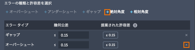

  1. [ジオメトリ クリーンアップ設定]ダイアログ ボックスを表示します。
  2. [ジオメトリ クリーンアップ設定]ダイアログ ボックスでは、次の操作を実行して、確認するエラー タイプを追加または削除します。
    • エラー タイプを追加または削除する: 追加するには、エラー タイプの横にある[+]をクリックします。
    • エラー タイプを削除する: 削除するには、行末の[X]をクリックします。
    注: オーバーシュート エラー、アンダーシュート エラー、ギャップ エラーは、オンまたはオフを切り替えることができます。絶対角度と相対角度のエラーは、0 度から約 180 度までのカスタムの角度値で追加できます。追加できる絶対角度と相対角度のエラーの数に制限はありませんが、重複する値は処理されません。
    ヒント: 不要なエラー タイプを削除すると、選択したジオメトリのスキャン時間が短縮されます。
