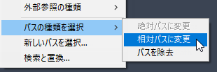

外部参照を絶対パスのままにすると、Forma Data Management は、参照ファイルが検出されるたびにプロジェクト フォルダ構造を複製します。これにより、予期しないフォルダで構造が複雑になるだけでなく、参照ファイルのコピーが複数作成されます。また、パスの長さが 244 文字を超えるフォルダが作成される可能性もあります。
Forma Data Management にマイグレートする前に、すべてのプロジェクト ファイルを確認してください。Civil 3D で、すべての外部参照が相対パスでアタッチされていることを確認します。[外部参照管理]では、[相対パスに設定]コマンドを使用して、複数のファイルを選択および修正することができます。
