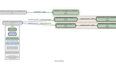

- 評価グラフの検査(Evaluation Graph Inspection)
- このセクションでは、評価グラフとスケジュールグラフの作成方法を確認できる一連のツールが提供されます。
- 検査するノード(Nodes to Inspect)
- 評価グラフの検査(Evaluation Graph Inspection)セクションのツールごとに、グラフ全体を調べるのか(ドロップダウン メニューですべて(All)を選択)、またはサブセットのみを調べるのか(選択項目(Selected)を選択)を選択することができます。
- 選択項目(Selected)を選択すると、レベルの深さ(Levels Deep)というラベルの付いた別のフィールドが表示されます。グラフ情報を表示している場合は、通常、ノード間の接続に関心があります。レベルの深さ(Levels Deep)値は、出力に含める、選択したノードからのステップ数をツールに指示します。
- このコンテキストでは、「ステップ数」は、グラフ内でノード間を移動するために必要な接続の数を意味します。たとえば、 A -> B -> C というグラフの接続がある場合、B は A と C の両方に対して深さが 1 です。C は A に対して深さが 2 です。
- わかりやすくするために、次の関数は、すべて(All)オプションを選択した場合と同様に記述されています。
- グラフィカル出力(Graphical Output)
- このセクション内のツールは、PDF 形式または DOT 形式で出力を提供し、評価グラフまたはスケジュール グラフを視覚化します。この視覚化は、ディペンデンシー グラフに対してノード エディタに表示される内容と似ています。
| フォーマット(Format)
| 生成する出力のタイプを選択します。PDF が設定されている場合、グラフは .pdf ファイルに送信されます。DOT が設定されている場合、グラフは .dot ファイルに送信されます。いずれの場合も、ツールは生成されたファイルの既定のアプリケーションでファイルを開こうとするため、すぐに確認できます。たとえば、.pdf ファイルの場合は Adobe Acrobat、.dot ファイルの場合は Graphviz が開かれます。
推移還元(Transitive Reduction)チェックボックスは、表示中のグラフ内にある不要な接続の数の削減を試みるオプションです。生成された出力はクリーンになりますが、生成時間が大幅に長くなることがあります。
| 出力ファイル(Output file)
| このフィールドには、ファイルの作成場所が表示されます。既定では、ファイル波 MAYA_LOCATION フォルダに格納されます。新しいファイル名を入力するか、または新しいフォルダを参照して場所を変更します。ファイル名の拡張子には、選択したフォーマット(Format) (.pdf または .dot)が常に反映されます。
| 視覚的なグラフ(Visual Graph)
| 表示(Show)ボタンをクリックして呼び出すと、評価グラフの視覚的な表現が選択したフォーマットで生成され、このファイル タイプの既定のアプリケーションで結果が開きます。
ダーティなプラグを追加(Add Dirty Plugs)オプションをオンにすると、評価マネージャ(Evaluation Manager)によって各ノード内のダーティに設定されたすべてのプラグのリストが追加されます。通常、この量の詳細は必要ありませんが、グラフ内に見つからないアトリビュートの依存関係を検出する場合は便利です。
| スケジュール グラフを視覚化(Visualize Scheduling Graph)
| 表示(Show)ボタンをクリックして呼び出すと、スケジュール グラフの視覚的な表現が選択したフォーマットで生成され、このファイル タイプの既定のアプリケーションで結果が開きます。
スケジュール グラフは評価グラフと異なり、一連のノードをグループ化して、グループ単位で評価します。たとえば、非表示エバリュエータは、すべての非可視ノードをまとめてクラスタ化して、評価します。単体では、何も行いません。
クラスタの内容を追加(Add Cluster Contents)オプションを使用すると、クラスタ ノードの表示を、クラスタに含まれるノードの数を表示するから、すべてのノードの名前別リストを表示するに切り替えることができます。これは、特定のカスタム エバリュエータによってクラスタ化されたノードを確認する場合に便利です。

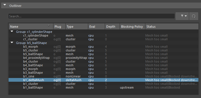

4) カスタム エバリュエータ(Custom Evaluators)
各カスタム エバリュエータの横にあるチェックボックスをクリックして、カスタム評価をアクティブにします。
関連付けられているカスタム エバリュエータでサポートされている構成オプションを表示するには、
(疑問符)ボタンを使用します。エバリュエータ コマンド リファレンスで -c / -configuration フラグを参照してください。
関連付けられているカスタム エバリュエータの関連情報を問い合わせるには、
([i])ボタンを使用します。
関連付けられているカスタム エバリュエータから要求されているノードを表示できるウィンドウを開くには、
([n])ボタンを使用します。
ヒント: エバリュエータ コマンドを使用すると、使用可能な、またはアクティブなエバリュエータを照会したり、現在アクティブなエバリュエータを変更したりできます。一部のエバリュエータでは、_nodeType_ フラグを使用して特定のタイプのノードを除外したり、含めたりできます。サポート内容の詳細については、エバリュエータの _info_ フラグを照会してください。
非表示(invisibility)、フリーズ(Frozen)、ダイナミクス(Dynamics)、デフォーマ(Deformer)エバリュエータのバックグラウンドに関しては、「エバリュエータ リファレンス」を参照してください。より技術的な詳細については、「Using Parallel Maya(英語)」ドキュメントを参照してください。
重要: 既定の有効状態または無効状態を変更すると、不安定になったり、パフォーマンスが低下する場合があります。慎重に実行してください。

- グラフィカル出力
GPU のオーバーライド(GPU Override)領域のグラフィカル出力(Graphical Output)セクションを展開すると、GPU デフォーマ グラフを生成できます。このグラフには、deformerEvaluator -c コマンドで使用できる情報が、Graphviz を使用して接続されたグラフとして表示されます。
- フォーマット(Format)
- 出力ファイルのフォーマットを PDF、SVG、PNG、または DOT の中から選択します。
- 出力ファイル(Output file)
- 出力ファイルの名前を入力します出力場所を参照するには、フォルダ アイコン
をクリックします。
- プラグを含める(Include Plugs)
完全なグラフを表示します
- 入力プラグと出力プラグのラベルが付いたノード間の接続が不要な場合は、このオプションを無効にします。このオプションは、既定でオンになっています。
- 選択項目のみ(Selected Only)
選択した場合、グラフの簡易形式のみが表示されます
- グラフを選択したノードに制限します。
- ウォークスルーを除外(Omit Passthroughs)
ウォークスルーを除外し、グラフ表示をさらに制限します。
- グラフを選択したノードに制限し、ウォークスルー ノードは除外します。
- デフォメーション グラフを視覚化する(Visualize Deformation Graph)
- グラフを作成するには、表示(Show)ボタンをクリックします。

- アウトライナ(Outliner)
GPU アウトライナ(Outliner)を使用すると、deformerEvaluator のノードと、そのブロック ポリシーがある場合はそのステータスを追跡できます。
- GPU アウトライナ(Outliner)には次の機能があります。
- エバリュエータ内のノードと、これらのノードをグループ化する方法を表示できます。
- GPU で評価するノード、CPU へのダウンロードの原因となったノード、および CPU で評価するノードを表示できます。
- フィルタを使用して、次の条件と一致するノードが表示されるよう制限できるようになりました。
- ワイルドカード名と一致する
- メッシュのみに属する
- GPU でのみ評価する
- 通過ノードを除外する
- アップロード/ダウンロードの両方のステータスを表示する
- ブロック ポリシーが設定されている
- グループにターゲット メッシュの名前が使用されている
- ファイルのオープン、新規作成、参照、または読み込みを行うときに更新されるようになりました
- アウトライナ(Outliner)を右クリックしてコンテキスト メニューを開き、ノードの選択、グラフとしての表示、またはブロック ポリシーの設定を行うことができます。
| 名前
| 機能
| 名前(Name)
| このノードの下にグループ化されたすべての要素のターゲット メッシュの名前を表示します。
| プラグ(Plug)
| ノード プラグ。
| タイプ(Type)
| 関連付けられたデフォーマ。
| 評価(Eval)
| ノード評価が行われる場所。ノード評価では、GPU での評価し、CPU へのダウンロード、CPU での評価を行います。
| 深度(Depth)
| チェーン内の順序。
| ブロック ポリシー(Blocking policy)
| ノードにブロックポリシーが適用されている場合。
| ステータス(Status)
| ブロック ポリシーの現在のアップロード/ダウンロード状態。
