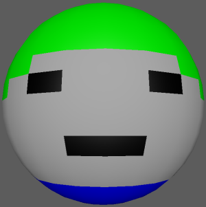

最終結果は次のようになります。

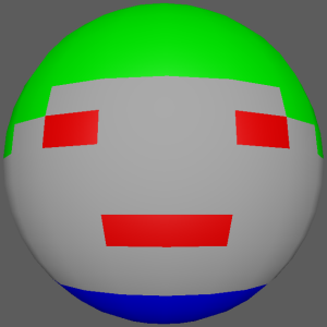

モデルのヘアおよび目/口のカラーをオーバーライドする

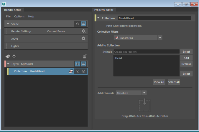

  2. レイヤを右クリックし、コレクションを作成(Create Collection)を選択し、コレクションに ModelHead という名前を付けます。
  3. ModelHead コレクションを選択した状態で、アウトライナ(Outliner)で Head を選択し、プロパティ エディタ(Property Editor)内で追加(Add)をクリックし、これをコレクションに追加します。
    これで頭のモデルがレイヤに追加されました。
    注: 既定では、そのトランスフォーム ノードのみがこのコレクションに追加されます。

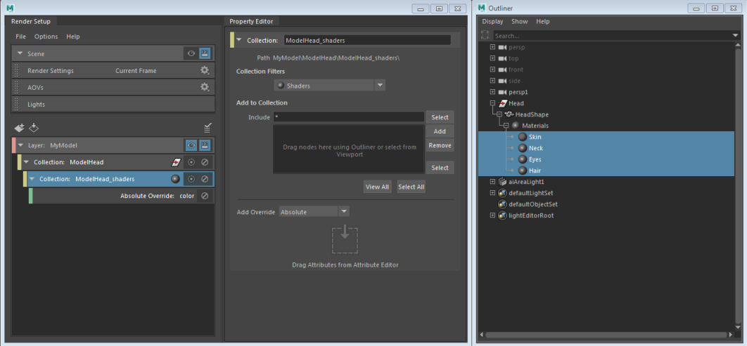

  4. アウトライナ(Outliner)で、スキンなど任意のシェーダを選択します。スキン シェーダのアトリビュート エディタ(Attribute Editor)で、カラー(Color)アトリビュートを中マウス ボタンでドラッグし、ModelHead コレクションのプロパティ エディタ(Property Editor)にドロップして、オーバーライドを作成します。
    ModelHead_shaders サブコレクションが、対応するカラー オーバーライドとともに作成されます。このコレクションを選択して、プロパティ エディタ(Property Editor)でコレクションのフィルタ(Collection Filters)がシェーダ(Shaders)に設定されていることを確認します。
    プロパティ エディタ(Property Editor)ですべてを選択(Select All)をクリックし、このコレクションにスキン、ヘア、首、および目のシェーダがすべて含まれていることを確認します。このコレクションには、頭のモデルに割り当てられているすべてのシェーダが含まれています。

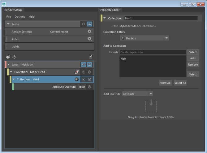

  5. プロパティ エディタ(Property Editor)で追加(Add)をクリックしてから、ヘアだけを残して、スキン、首、目を除去します。エクスプレッション フィールドから * を除去します。
    これで、このコレクションにはヘア シェーダのみが含まれるようになりました。その名前を Hair に変更します。

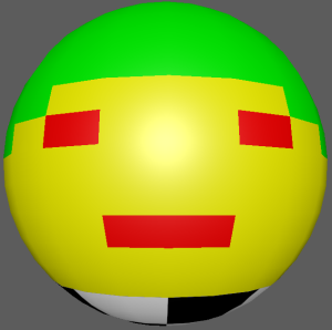

  6. カラー オーバーライドを選択し、カラーを緑色に変更します。ビューポートでモデルのヘアが緑色に変わります。

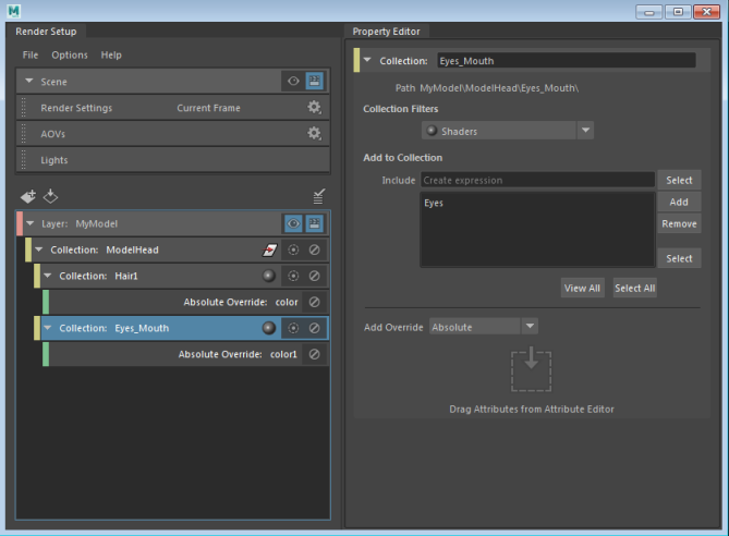

  8. ModelHead_shaders サブコレクションを選択して、プロパティ エディタ(Property Editor)ですべてを選択(Select All)、追加(Add)を順にクリックしてから、目だけを残してスキン、首、ヘアを除去します。エクスプレッション フィールドから * を除去します。
    これで、このコレクションには目と口の両方に適用される、目のシェーダのみが含まれるようになりました。その名前を Eyes_Mouth に変更します。
  9. カラー オーバーライドを選択し、カラーを赤色に変更します。ビューポートでモデルの目と口が赤色に変わります。

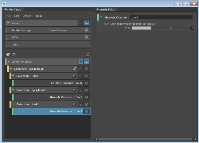

  1. レイヤ MyModel が可視に設定されたまま、ModelHead コレクションをもう一度選択し、任意のシェーダ、例えば首シェーダを選択します。首シェーダのアトリビュート エディタ(Attribute Editor)で、カラー(Color)アトリビュートを右クリックし、可視レイヤの絶対オーバーライドを作成(Create Absolute Override for the Visible Layer)を選択します。
    ModelHead_shaders サブコレクションが、対応するカラー オーバーライドとともに作成されます。以前と同様、スキン、ヘア、首、および目のシェーダがすべてこのコレクションに含まれています。
  2. ModelHead_shaders サブコレクションを選択して、プロパティ エディタ(Property Editor)ですべてを選択(Select All)、追加(Add)を順にクリックしてから、首だけを残してスキン、目、ヘアを除去します。エクスプレッション フィールドから * を除去します。
    このコレクションを Neck という名前に変更します。

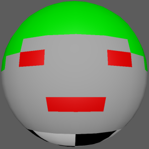

  3. カラー オーバーライドを選択し、 ボタンをクリックして、カラー(Color)アトリビュートをチェッカ(Checker)などのテクスチャに接続します。
    ビューポートでモデルの首がチェッカ テクスチャで表示されます。

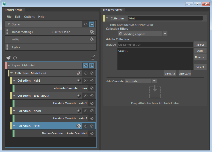

  1. ModelHead コレクションを選択して右クリックし、シェーダのオーバーライドを作成(Create Shader Override)を選択します。
    ModelHead_shadingEngines という名前のコレクションが、対応するシェーダのオーバーライドとともに作成されます。このコレクションを選択して、コレクションのフィルタ(Collection Filters)がシェーディング エンジン(Shading engines)に設定されていることを確認します。このコレクションには、頭のモデルに割り当てられているすべてのシェーディング エンジンが含まれています。
    このコレクションを Skin という名前に変更します。
  2. アウトライナ(Outliner)で SkinSG を選択し、プロパティ エディタ(Property Editor)で追加(Add)をクリックして、SkinSG をコレクションに追加します。エクスプレッション フィールドから * を除去します。
  3. シェーダのオーバーライドを選択して アイコンをクリックし、SkinSG シェーディング エンジンを blinn などの別のシェーダに接続します。
    blinn シェーダのカラーを調整し、ビューポートで更新されたモデルのスキンを確認します。
