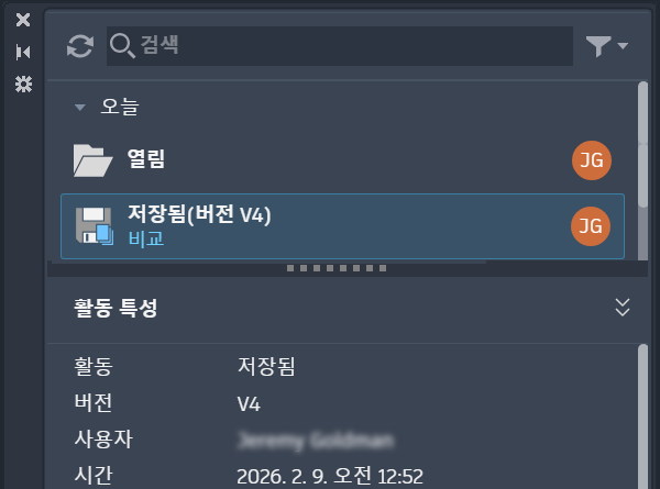

현재 도면에 대한 액티비티 인사이트 보기
  1. 보기 탭 > 사용내역 패널 > 액티비티 인사이트를 클릭합니다. 찾기
    액티비티 인사이트 팔레트가 열리고 현재 도면에 대한 활동이 표시됩니다.
    주: 액티비티 인사이트 팔레트가 닫힌 경우에도 활동이 기록됩니다. 다음에 팔레트가 열릴 때 모든 활동이 표시됩니다.
  2. 활동 특성 패널에서 자세한 내용을 보려면 활동을 클릭합니다.
주: 일부 활동은 도면을 저장할 때까지 팔레트에 표시되지 않습니다.

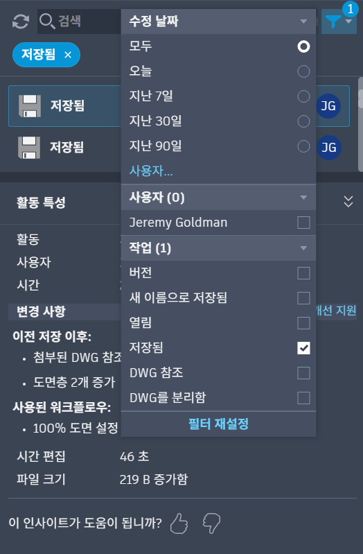

활동 필터에서 저장됨을 선택하여 버전 활동을 분리할 수 있습니다. 추가로 필터링하려면 시간 및 사용자 필터를 사용합니다.

  3. 필터링하려면 시간, 사용자 및/또는 활동별로 필터링할 수 있는 필터 아이콘을 선택합니다.
    • 시간: 활동을 보려는 시간 간격을 선택합니다. 사용자...를 클릭하여 달력에서 특정 날짜 또는 날짜 범위를 선택합니다.
    • 사용자: 활동을 보려는 사용자를 선택합니다. 활동이 있는 사용자만 리스트에 포함됩니다.
      주: AU는 AutoCAD 외부에서 진행되는 활동의 약자로 익명의 사용자를 나타냅니다.
    • 활동: 현재 도면의 활동 유형 리스트에서 선택합니다.
    주: 사용자 및 활동 필터에서 여러 옵션을 선택할 수 있습니다.

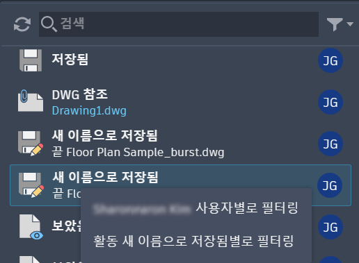

  4. 또한 작업을 마우스 오른쪽 버튼으로 클릭하여 필터에 쉽게 액세스할 수도 있습니다. 이 작업을 사용하면 활동을 수행한 사용자별로 필터링하거나 동일한 유형의 활동으로 필터링할 수 있습니다.
  5. 필터를 지우려면 필터 재설정을 선택합니다.
