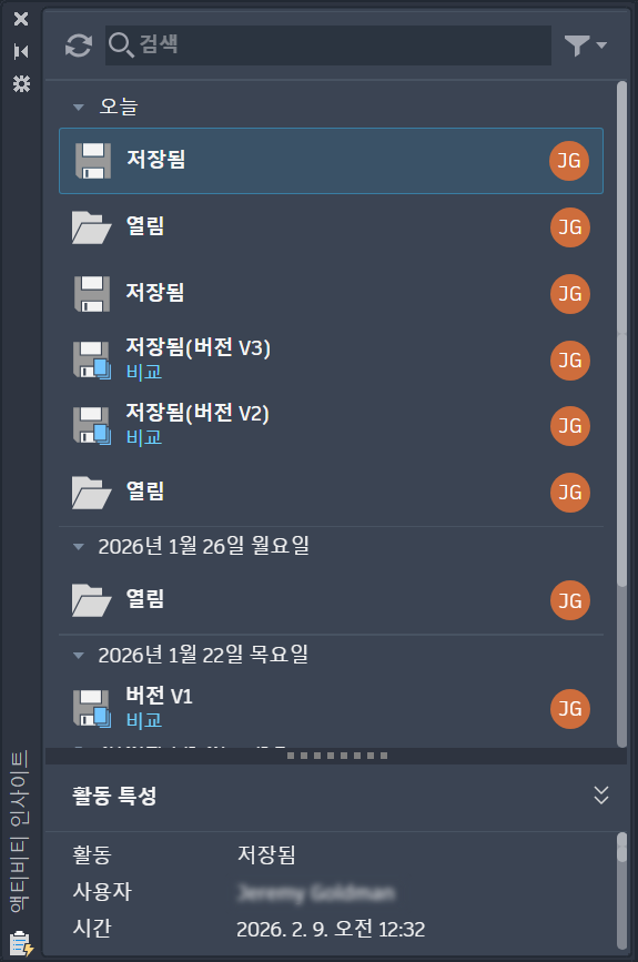

액티비티 인사이트에 대한 정보
액티비티 인사이트를 사용해 공유 도면 파일에 대한 팀 동료의 기여도를 확인하고, 버전 내역을 비교하고, AutoCAD 제품 간에 공동으로 작업할 수 있습니다.
액티비티 인사이트는 각 참가자의 도면 파일 업데이트를 기록하므로 공동작업이 간소화되고 중단한 지점을 선택할 수 있습니다.
주: 액티비티 인사이트 팔레트가 닫힌 경우에도 활동이 기록됩니다. 다음에 팔레트가 열릴 때 모든 활동이 표시됩니다.

다른 버전 비교
지원되는 클라우드 저장소 공급자와 액티비티 인사이트를 사용하면 이전 버전과 현재 버전을 쉽게 비교할 수 있습니다.
