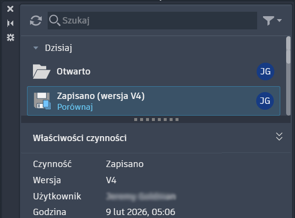

Wyświetlanie spostrzeżeń dotyczących aktywności dla bieżącego rysunku
  1. Kliknij kartę Widok > panel Historia > Spostrzeżenia dotyczące aktywności. Wyszukiwanie
    Zostanie otwarta paleta Spostrzeżenia dotyczące aktywności, na której będą widoczne aktywności związane z bieżącym rysunkiem.
    Uwaga: Aktywności są rejestrowane nawet po zamknięciu palety Spostrzeżenia dotyczące aktywności. Wszystkie aktywności zostaną wyświetlone po następnym otwarciu palety.
  2. Kliknij aktywność, aby wyświetlić więcej szczegółów w panelu Właściwości czynności.
Uwaga: Niektóre aktywności nie będą wyświetlane na palecie do momentu zapisania rysunku.
Śledzenie i porównywanie różnych wersji
W przypadku korzystania z funkcji Spostrzeżenia dotyczące aktywności z obsługiwanymi dostawcami usług przechowywania w chmurze, takimi jak Forma Data Management, Dysk Google, OneDrive, Box i Dropbox, przy każdym zapisie rysunku jest zapisywana jego nowa wersja. Kliknij przycisk Porównaj na każdym kafelku wersji, aby łatwo porównać wersję bieżącą i poprzednie.
Uwaga: Jeśli w bieżącym rysunku znajduje się wyłączona lub zablokowana warstwa, nie uczestniczy ona w wyniku porównania.
Wybierając pozycję Zapisane w filtrze aktywności, można odizolować aktywność związaną z wersją. Aby filtrować dokładniej, użyj filtrów Czas i Użytkownicy.

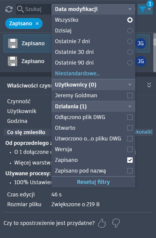

Wyszukiwanie i filtrowanie spostrzeżeń dotyczących aktywności
  1. W celu wyszukania wprowadź tekst na pasku wyszukiwania, aby przefiltrować listę aktywności. Może to być numer, dzień, miesiąc, nazwa pliku, nazwa śladu, nazwa właściwości lub wartość, nazwa użytkownika lub nazwa aktywności — informacje mogą być pełne lub częściowe.
  2. Uwaga: Można wyszukiwać samodzielnie lub z wykorzystaniem filtrów.
  3. Aby filtrować, wybierz ikonę filtra, która umożliwi filtrowanie według czasu, użytkowników i/lub aktywności.
    • Czas: wybierz przedział czasu, z którego aktywności chcesz wyświetlać. Kliknij opcję Niestandardowe, aby wybrać określoną datę lub zakres dat z kalendarza.
    • Użytkownik: wybierz użytkowników, których aktywności chcesz wyświetlić. Na liście widoczni są tylko użytkownicy, którzy mają aktywności.
      Uwaga: AU oznacza anonimowego użytkownika w przypadku aktywności spoza programu AutoCAD.
    • Aktywności: wybierz z listy typów aktywności dla bieżącego rysunku.
    Uwaga: Możesz wybrać wiele opcji z filtrów użytkowników i aktywności.

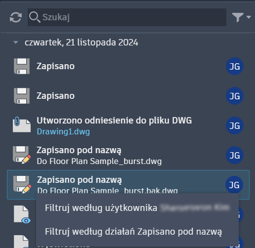

  4. Dostęp do filtrów można również łatwo uzyskać, klikając prawym przyciskiem myszy dowolną aktywność. Ta akcja umożliwia filtrowanie według użytkownika, który wykonał aktywności, lub filtrowanie według tego samego typu aktywności.
  5. Aby wyczyścić filtry, wybierz opcję Resetuj filtry.
