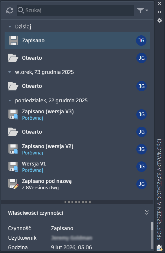

Korzystaj z funkcji Spostrzeżenia dotyczące aktywności, aby przeglądać wkład członków zespołu we współdzielonych plikach rysunków, porównywać historię wersji i współpracować za pomocą różnych produktów AutoCAD.
Funkcja Spostrzeżenia dotyczące aktywności rejestruje aktualizacje wprowadzone przez każdego współpracownika w pliku rysunku, usprawniając współpracę i ułatwiając wznowienie pracy od miejsca, w którym została przerwana.
Uwaga: Aktywności są rejestrowane nawet po zamknięciu palety Spostrzeżenia dotyczące aktywności. Wszystkie aktywności zostaną wyświetlone po następnym otwarciu palety.

Poniżej znajduje się lista niektórych aktywności rejestrowanych na palecie Spostrzeżenia dotyczące aktywności:
Operacja Kafelek Spostrzeżenia dotyczące aktywności
Zapisywanie nienazwanego rysunku Utworzono nowy rysunek
Zapisywanie zmian w rysunku Zapisano
Zapisywanie wersji rysunku przechowywanej na koncie obsługiwanego dostawcy usług w chmurze Zapisano (nr wersji)
Zapisywanie w innym formacie pliku Zapisano pod nazwą
Udostępnianie rysunku Współdzielona
