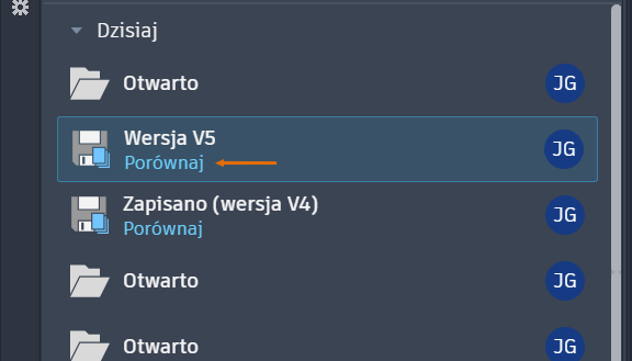

  1. Użyj dowolnej z poniższych metod dostępu, aby otworzyć pasek narzędzi Porównaj wersje w bieżącym rysunku:
    • Kliknij kartę Widokpanel HistoriaSpostrzeżenia dotyczące aktywności. Wyszukiwanie
    • W oknie poleceń wprowadź polecenie OTWÓRZSPOSTRZAKTYW.
  2. Na palecie Spostrzeżenia dotyczące aktywności zastosuj odpowiednie filtry, aby wybrać wersję, z którą będzie porównywany bieżący rysunek.
  3. Wybierz żądaną wersję porównawczą i kliknij przycisk Porównaj.

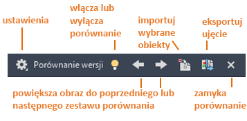

U góry rysunku zostanie otwarty pasek narzędzi Porównanie wersji.

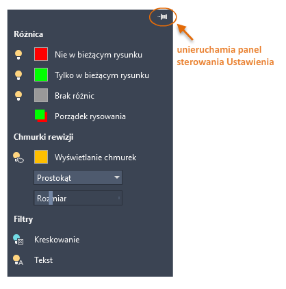

  1. Kliknij opcję Ustawienia na pasku narzędzi Porównaj wersje.
  2. W panelu Ustawienia kliknij kontrolki, które chcesz zmienić.
W przypadku częstego wprowadzania zmian panel Ustawienia można przypiąć, aby mieć do niego wygodny dostęp. Dla większej przejrzystości na poniższej ilustracji użyto kolorów, które są w stanie rozróżniać daltoniści.
Zmiana widoczności porównywanych obiektów
  • Kliknij ikonę żarówki znajdującą się obok opcji Nie w bieżącym rysunku lub Tylko w bieżącym rysunku, aby przełączyć widoczność różnic między plikami rysunków porównywanym lub bieżącym.
  • Klikając ikonę żarówki znajdującą się obok opcji Brak różnic, można przełączać widoczność obiektów, które są takie same w obu plikach rysunków.
Zmiana porządku rysowania porównywanych obiektów
Kliknij tę opcję, aby odwrócić porządek rysowania między nakładającymi się obiektami w rysunkach bieżącym i porównywanym. Domyślnie obiekty w bieżącym rysunku są wyświetlane nad obiektami rysunku porównywanego.
Zmiana widoczności, koloru i kształtu chmurki wersji
Chmurki wersji na rysunku porównawczym służą do wyróżniania różnic pomiędzy porównywanymi plikami.
  • Aby przełączyć widoczność chmurek wersji, należy kliknąć ikonę żarówki.
  • Aby zmienić kształt chmurek wersji, z listy rozwijanej Chmurki wersji należy wybrać opcję Prostokątna lub Wieloboczna.
  • Do zmiany odległości odsunięcia między zestawami zmian a chmurkami wersji służy suwak Wielkość.
  • Wielkość zestawów zmian ustala się na podstawie bliskości zmienionych obiektów w porównaniu z rozmiarem chmurki wersji.
Uwaga: Ustalenie rozmiaru łuków w chmurkach wersji następuje automatycznie na podstawie zakresów bieżącego rysunku. W chmurkach wersji większych rysunków automatycznie używane są większe łuki.
Wykluczanie tekstów lub wzorów kreskowania z porównania
Filtry umożliwiają ukrywanie wyników porównania dotyczących następujących obiektów:
  • Aby ukryć porównania obiektów tekstowych w wynikach porównania, w obszarze Filtr kliknij ikonę żarówki obok pozycji Tekst.
  • Aby ukryć porównania obiektów kreskowania w wynikach porównania, w obszarze Filtr kliknij ikonę żarówki obok pozycji Kreskowanie.

Kliknij przycisk Włącz lub Wyłącz, aby tymczasowo ukryć wyniki porównania podczas pracy w bieżącym rysunku.
Przechodzenie między zestawami zmian
Kliknięcie strzałki w prawo umożliwia przejście do następnego zestawu zmian, a strzałki w lewo — przejście do poprzedniego zestawu.
Kopiowanie obiektów z rysunku porównawczego do bieżącego rysunku
  1. Kliknij przycisk Importuj obiekty, aby zaimportować obiekty z rysunku porównawczego do bieżącego rysunku.
  2. Na rysunku porównawczym zaznacz obiekty, które chcesz skopiować do bieżącego rysunku, i naciśnij klawisz Enter. Importować można tylko obiekty, które nie znajdują się w bieżącym rysunku.
Obiekty wybrane przez użytkownika z rysunku porównawczego zostaną skopiowane do bieżącego rysunku i nie będą się już różniły między rysunkami.
Eksport rysunku ujęcia w celu zapisania różnic
  1. Kliknij opcję Eksportuj ujęcie, aby połączyć dwa rysunki porównawcze w nowy plik rysunku ujęcia do późniejszego przejrzenia.
  2. W oknie dialogowym Eksportuj ujęcie porównania kliknij przycisk Kontynuuj.
  3. Zapisz plik rysunku. Domyślnie nazwą pliku jest Porównaj_Rysunek 1 vs Rysunek 2.dwg.
Ta operacja tworzy nowy plik rysunku prezentującego różnice między oboma plikami.
Uwaga: W rysunku ujęcia dwa rysunki z porównania są zapisane jako bloki.
Zakończenie porównania
Kliknij opcję Zamknij porównanie, aby zakończyć porównanie i zamknąć pasek narzędzi Porównanie wersji.
