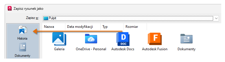

Dostęp z okna dialogowego Plik
Wygodną metodą uzyskiwania dostępu do rysunków na koncie w chmurze jest dodawanie dostawcy przechowywania w chmurze na pasku Miejsca. W niektórych przypadkach jest to wykonywane automatycznie. Jeśli nie, kliknij prawym przyciskiem myszy pasek Miejsca, aby dodać preferowanego dostawcę usług przechowywania w chmurze.
Po zakończeniu edycji rysunek zapisuje się tak samo jak każdy inny. Domyślnie program AutoCAD automatycznie zapisuje rysunek po upływie 10 minut od ostatniego zapisu. Czasem między zapisami steruje zmienna systemowa SAVETIME.
Uwaga: Rysunek otwarty ze starego konta w chmurze zachowuje ostatnio zapisaną wersję. W oknie dialogowym Opcje, na karcie Otwórz i zapisz, można określić inny domyślny format pliku.
