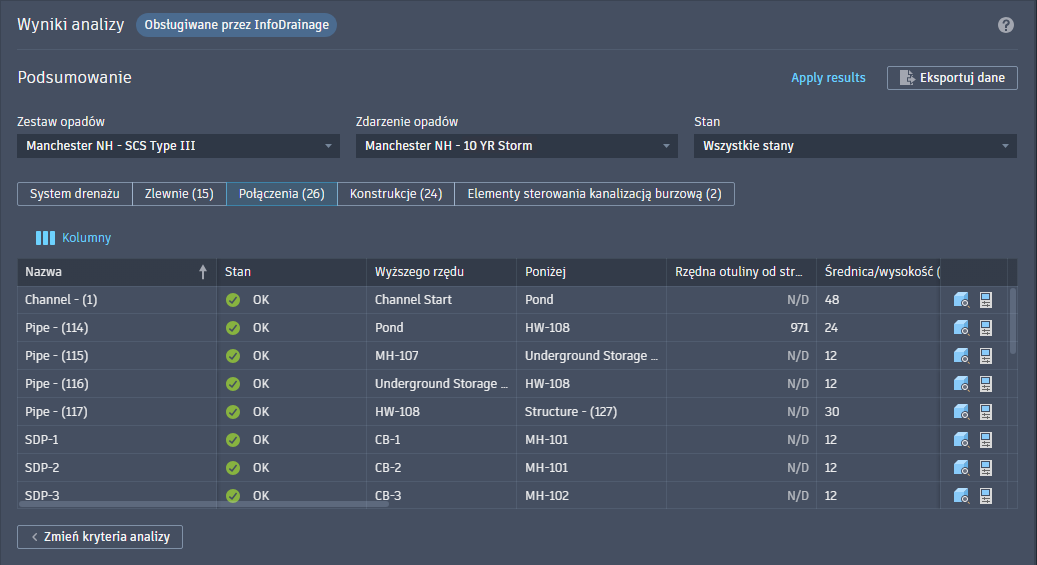

Po zakończeniu analizy systemu wyniki są raportowane na poziomie systemu oraz w kategoriach obiektów: Dopływy, Rury, Struktury i Kanalizacja burzowa.
Dostosowywanie sposobu wyświetlania danych
Użyj filtrów znajdujących się w górnej części okna Wyniki analizy, aby wyizolować dane analizy.
Wskazówka: Kliknij przycisk Zastosuj wartości w prawym górnym rogu wyników analizy, aby zastosować wartości niwelety energetycznej (EGL) i niwelety hydraulicznej (HGL) do rur i konstrukcji w systemie drenażu.
Przeglądanie i modyfikowanie systemu drenażu
Podobnie jak w przypadku początkowego sprawdzania systemu pod kątem błędów i ostrzeżeń, można przechodzić przez poszczególne obiekty w systemie drenażu i dostosowywać je do potencjalnych problematycznych problemów. Każda kategoria (wyświetlana jako karty nad tabelą danych) ma własne unikatowe dane analizy i ostrzeżenia o stanie. Przejrzyj wszystkie wymagające uwagi i użyj narzędzi wymienionych poniżej do korekty.
Tematy w tej sekcji wymienione poniżej zawierają szczegółowe informacje o każdej karcie analizy.
