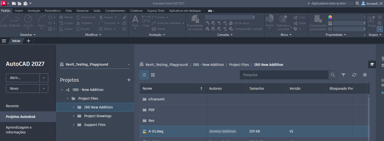

  1. Depois de selecionar um projeto inicial no Desktop Connector, no AutoCAD, na página Iniciar, clique em Projetos da Autodesk.
  2. Na guia Projetos da Autodesk, expanda o projeto para o qual você deseja configurar Arquivos de suporte conectados.
  3. Procure e abra um desenho no projeto.

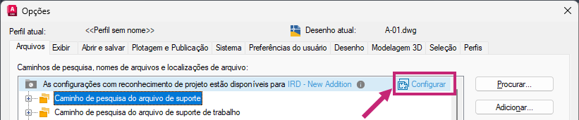

  4. Com o arquivo de desenho aberto, clique com o botão direito do mouse na área de desenho e escolha Opções.

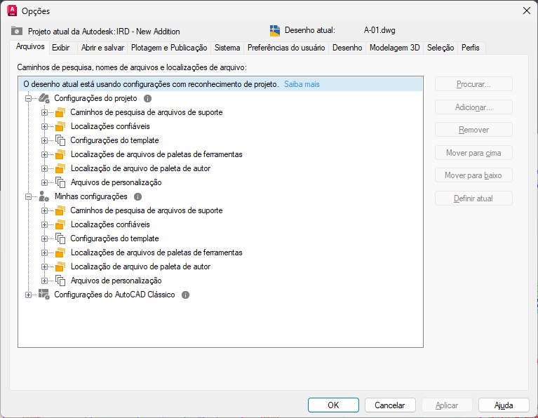

  5. Na caixa de diálogo Opções, guia Arquivos, clique em Configurar na parte superior da lista de configurações Caminhos de pesquisa, Nomes de arquivo e Locais de arquivo.
    Nota: Se você não vir a opção Configurar, o projeto poderá já ter sido configurado anteriormente. Isso pode ser verificado pela exibição do texto “O desenho atual está usando configurações com reconhecimento de projeto”.

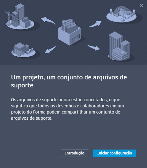

  6. Na caixa de diálogo Um projeto, um conjunto de arquivos de suporte, clique em Iniciar configuração.
    Clique em Introdução se desejar obter informações adicionais sobre o recurso Arquivos de suporte conectados.

  9. Na caixa de diálogo Opções, clique em OK.
