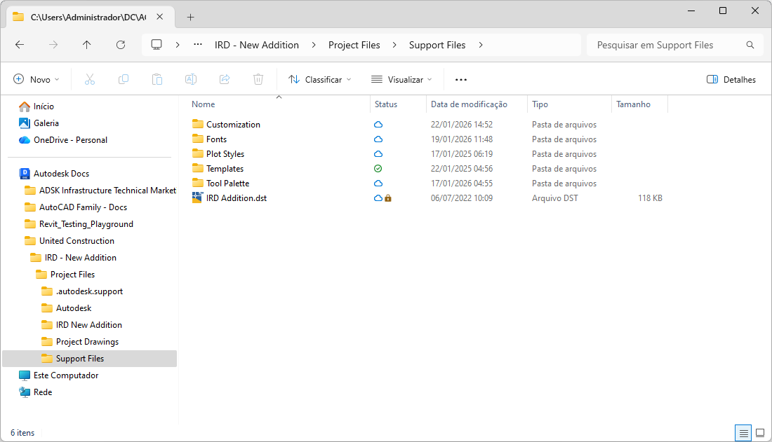

  1. Depois de selecionar um projeto inicial no Desktop Connector, acesse o Explorador de arquivos do Windows e navegue até a pasta Forma Data Management.
  2. Na pasta Forma Data Management, navegue até a pasta do projeto e adicione outras pastas necessárias para organizar os arquivos de suporte.
  3. Nas pastas de suporte, copie os arquivos de suporte que devem ser usados pelos desenhos no projeto.
    Os arquivos de suporte adicionados às pastas locais serão sincronizados com o projeto da Autodesk usando o Desktop Connector.
