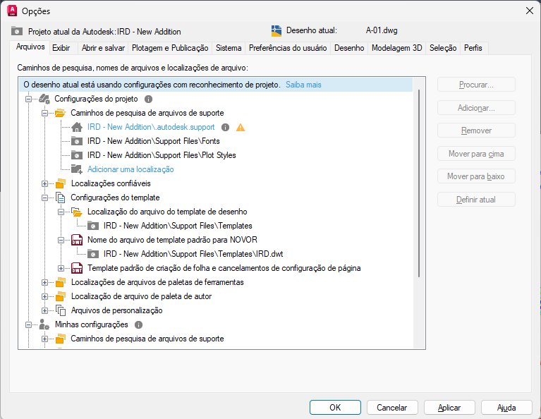

  2. Com o arquivo de desenho aberto, clique com o botão direito do mouse na área de desenho e escolha Opções.
  3. Na caixa de diálogo Opções, guia Arquivos, expanda o nó Configurações do projeto.
    Se o nó Configurações do projeto não estiver visível, o recurso Arquivos de suporte conectados poderá não ter sido configurado para o projeto. Para configurar arquivos de suporte conectados, consulte Para configurar um projeto da Autodesk para usar arquivos de suporte conectados.
  4. Em Configurações do projeto, expanda os nós de configuração para exibir seus caminhos atribuídos atualmente.

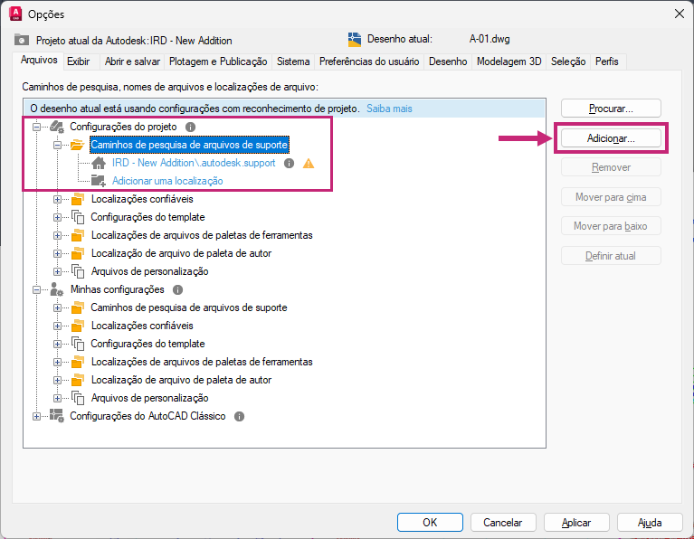

  5. Com um nó de configuração expandido, execute um dos procedimentos a seguir:
    • Selecione um nó e clique em Adicionar para adicionar um novo caminho para a configuração.

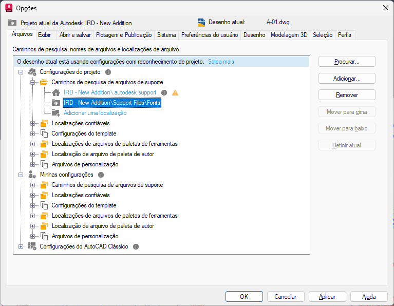

    • Clique duas vezes em um caminho em uma configuração para modificar sua localização.

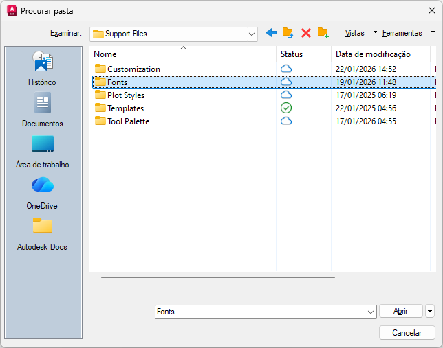

  6. Navegue até uma pasta ou uma localização de arquivo no projeto da Autodesk e clique em Abrir.
  7. Continue adicionando e modificando caminhos para cada uma das configurações, conforme necessário.
  8. Clique em Aplicar para salvar as configurações do caminho para o projeto.
