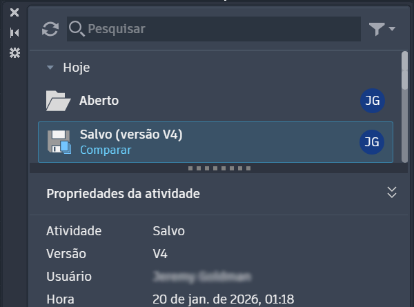

Visualizar Informações de atividade do desenho atual
  1. Clique na guia Vista > painel Histórico > Informações de atividade. Pesquisa
    A paleta Informações de atividade é aberta, exibindo a atividade do desenho atual.
    Nota: As atividades são registradas mesmo quando a paleta Informações de atividade está fechada. Todas as atividades serão exibidas na próxima vez que a paleta for aberta.
  2. Clique em uma atividade para ver mais detalhes no painel Propriedades da atividade.
Nota: Algumas atividades não serão exibidas na paleta até que o desenho seja salvo.

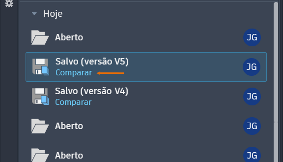

Rastrear e comparar diferentes versões
Quando você usa as Informações de atividade com um provedor de armazenamento na nuvem suportado, como o Forma Data Management, o Google Drive, o OneDrive, o Box ou o Dropbox, uma nova versão de cada desenho é gravada cada vez que você salvar. Clique em Comparar em cada quadro de versão para comparar versões anteriores e atuais com facilidade.
Nota: Se você tiver uma camada desativada ou congelada no desenho atual, ela não fará parte do resultado da comparação.
Ao selecionar Salvo no filtro Atividades, você pode isolar a atividade da versão. Para filtrar mais, use os filtros Tempo e Usuários.

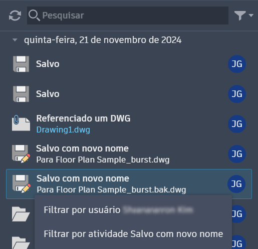

  1. Para pesquisar, insira texto na barra de pesquisa para filtrar a lista de atividades. Pode ser um número, um dia, um mês, o nome do arquivo, o nome do traço, o nome ou o valor da propriedade, o nome do usuário ou o nome da atividade usando informações completas ou parciais.
  2. Nota: É possível usar a pesquisa sozinha ou com os filtros.
  3. Para filtrar, selecione o ícone de filtro, que permitirá filtrar por Tempo, Usuários e/ou Atividades.
    • Tempo: selecione o intervalo de tempo do qual você gostaria de ver as atividades. Clique em Personalizado... para selecionar uma data específica ou intervalo de datas no calendário.
    • Usuários: selecione os usuários cujas atividades você gostaria de ver. Somente os usuários que têm atividades são incluídos na lista.
      Nota: AU significa usuário anônimo para atividades fora do AutoCAD.
    • Atividades: selecione na lista de tipos de atividades do desenho atual.
    Nota: É possível selecionar várias opções nos filtros Usuários e Atividades.
  4. Também é possível acessar os filtros com facilidade clicando com o botão direito do mouse em qualquer atividade. Essa ação permite filtrar pelo usuário que realizou a atividade ou filtrar pelo mesmo tipo de atividade.
  5. Para limpar filtros, selecione Redefinir filtros.
