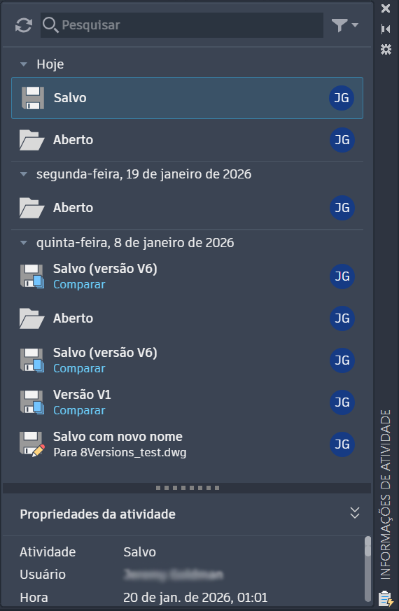

A paleta Informações de atividade registra as atualizações de cada colaborador em um arquivo de desenho, simplificando a colaboração e ajudando você a retomar de onde tiver parado.
Nota: As atividades são registradas mesmo quando a paleta Informações de atividade está fechada. Todas as atividades serão exibidas na próxima vez que a paleta for aberta.

Abaixo está uma lista de algumas das atividades registradas na paleta Informações de atividade:
Ação Quadro Informações de atividade
Salvar um desenho sem nome Novo desenho criado
Salvar alterações em um desenho Salvo
Salvar uma versão do desenho armazenada em um provedor de nuvem compatível Salvo (versão nº)
Salvar em um formato de arquivo diferente Salvo com novo nome
Compartilhar um desenho Compartilhado
