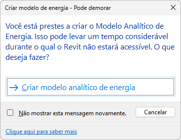

Quando você clicar em (Criar o modelo de energia), a seguinte caixa de diálogo será exibida:
Essa caixa de diálogo evita a inicialização acidental do processo de criação do modelo de energia. Para ignorar essa mensagem no futuro, selecione a caixa de seleção.
