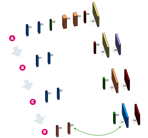

Aqui está um exemplo de como a numeração funciona, com a correspondência ativada.
A – As colunas e as paredes são numeradas na mesma sequência, com a correspondência de geometria ativada
B – São excluídas três colunas, mas permanece uma folga na sequência de numeração. É adicionada uma parede, que recebe um número no final da sequência. As folgas não são preenchidas automaticamente.
C – Executando o comando Remover folgas na sequência de números
D – Inserir 3 para as colunas à esquerda exibi uma mensagem de erro e a resolução para trocar “3”, pois já está em uso. Isso é aplicado a ambas as colunas, pois são idênticas.
