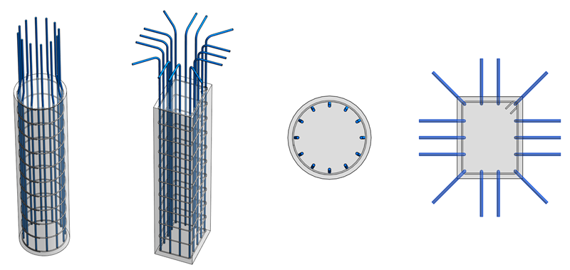

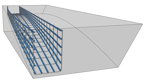

É possível modelar barras longitudinais em elementos de concreto simples e complexos que seguem a armadura transversal.
O conjunto se ajusta automaticamente às alterações da geometria da barra de armadura transversal.
Coloque um conjunto de vergalhões em colunas selecionando um dos conjuntos de estribo. Use estribos circulares, vergalhões em espiral ou formas de vergalhão com vários segmentos.
É feita automaticamente a correspondência da geometria das barras às formas do vergalhão, quando as Instruções da sessão de trabalho estão definidas como Curvatura, para que a forma e os comprimentos dos segmentos relevantes sejam reportados. Se a geometria não tiver suporte no momento, as barras reportarão somente o comprimento total. Sobre a correspondência das formas de armadura de forma livre.
