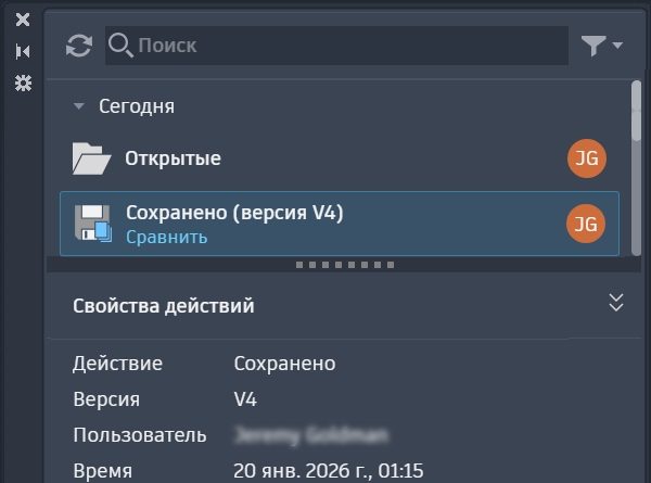

Просмотр аналитики действий для текущего чертежа
  1. Щелкните вкладку «Вид» > панель «Журнал» > «Аналитика действий». найти
    Откроется палитра «Аналитика действий», на которой отображаются действия с текущим чертежом.
    Прим.: Действия регистрируются даже при закрытии палитры «Аналитика действий». Все действия отображаются при следующем открытии палитры.
  2. Щелкните действие, чтобы просмотреть дополнительные сведения на панели «Свойства действий».

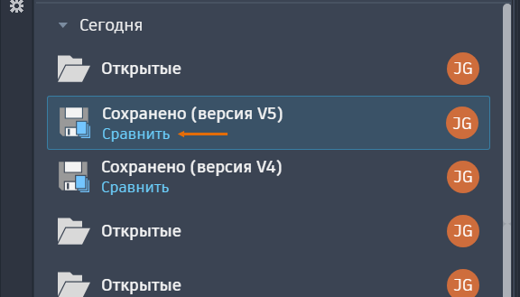

Отслеживание и сравнение версий
При использовании функции «Аналитика действий» с такими поддерживаемыми облачными хранилищами, как Forma Data Management, Google Диск, OneDrive, Box или Dropbox, при каждом сохранении записывается новая версия каждого чертежа. Нажмите «Сравнить» на плитке каждой версии, чтобы сравнить предыдущую и текущую версии.

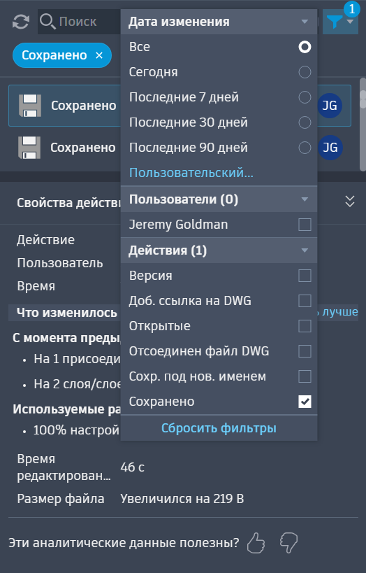

  3. Для фильтрации щелкните значок фильтра и выберите нужный вариант: «Время», «Пользователи» и/или «Действия».
    • Время. Выберите интервал времени, за который требуется просмотреть действия. Нажмите «Пользовательский...», чтобы выбрать в календаре дату или диапазон дат.
    • Пользователи. Выберите пользователей, действия которых требуется просмотреть. В список включаются только пользователи, для которых существуют действия.
      Прим.: Пункт «АП» означает «анонимный пользователь» и используется для действий за пределами AutoCAD.
    • Действия. Выберите в списке типы действий для текущего чертежа.
    Прим.: В списках фильтров «Пользователи» и «Действия» можно выбрать сразу несколько значений.

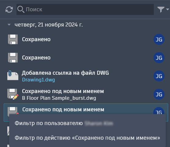

  4. Кроме того, для доступа к фильтрам можно щелкнуть любое действие правой кнопкой мыши. Эта операция позволяет выполнить фильтрацию по пользователю, выполнившему действие, или по тому же типу действий.
  5. Чтобы очистить фильтры, нажмите «Сбросить фильтры».
