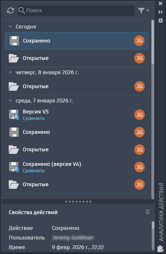

Обзор типов действий
Ниже представлены некоторые действия, зарегистрированные на палитре «Аналитика действий».
Операция Плитка «Аналитика действий»
Сохранение неименованного чертежа Создание чертежа
Сохранение изменений в чертеже Сохранено
Сохранение версии чертежа, сохраненной в поддерживаемом облачном хранилище Сохранено (версия ном.)
Сохранение в другом формате Сохранено под новым именем
Общий доступ к чертежу Общие
Действия с внешними ссылками Неполный список событий внешних ссылок
