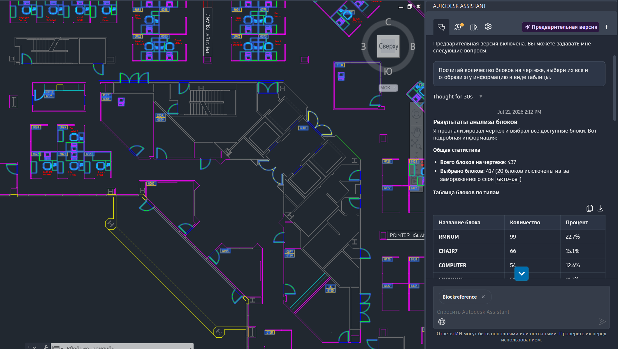

Улучшенный подсчет объектов
В этой версии Assistant предоставляет расширенные возможности подсчета объектов. Можно на естественном языке спрашивать о количестве объектов на чертеже, не подсчитывая их вручную.
Assistant также определяет и подсчитывает более широкий диапазон типов объектов, что упрощает понимание чертежей.
Контекст выбора для запросов и подсчета
Assistant теперь также поддерживает использование текущего выбора в качестве контекста для рабочих процессов запросов и подсчета объектов.
При выборе объектов непосредственно в рабочей области чертежа Assistant автоматически использует текущий выбор в качестве контекста для анализа и подсчета, возвращая более точные и релевантные результаты.

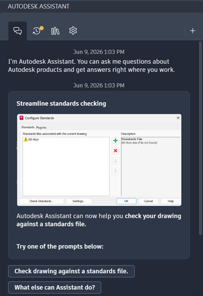

Аналитика в Assistant
Аналитика или персонализированные обучающие материалы, адаптированные к вашим действиям в AutoCAD, теперь доступны в Assistant.
Вы можете воспользоваться одним из запросов в этом окне аналитики или задать свой уточняющий вопрос, например «Правильно ли настроены слои, цвета и типы линий?»
Кроме того, можно задать общие вопросы по аналитике.

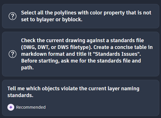

Рекомендуемые запросы
По мере использования Assistant исходные начальные запросы будут обновляться с учетом рекомендаций, соответствующих вашим действиям в AutoCAD.
