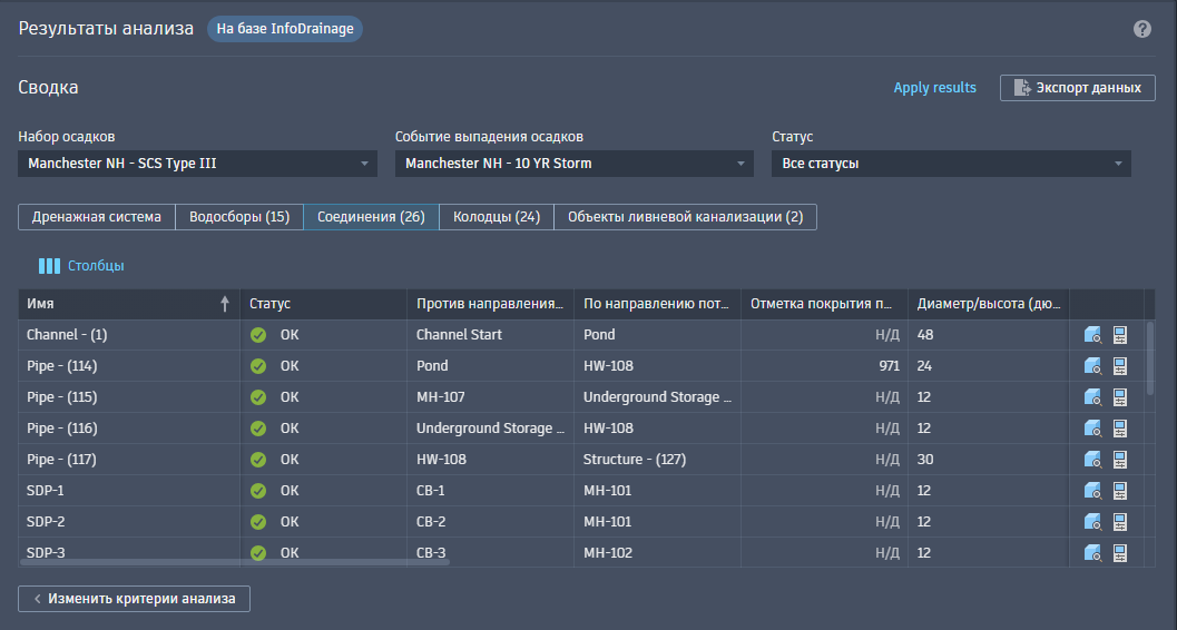

По завершении анализа системы результаты отображаются на уровне системы и для категорий объектов: «Притоки», «Трубы», «Колодцы» и «Ливневая канализация».
Настройка способа просмотра данных
Используйте фильтры в верхней части окна результатов анализа, чтобы изолировать данные анализа.
Совет: Нажмите Применить значения в правом верхнем углу окна результатов анализа, чтобы применить значения линий энергетического (EGL) и пьезометрического (HGL) уровней к трубам и колодцам в дренажной системе.
Просмотр и изменение дренажной системы
Как и при первоначальной проверке системы на наличие ошибок и предупреждений, можно выполнить пошаговую проверку отдельных объектов в дренажной системе и внести корректировки при наличии потенциальных проблем. Каждая категория (отображаемая в виде вкладок над таблицей данных) имеет уникальные данные анализа и предупреждения о состоянии. Просмотрите все элементы, требующие внимания, и используйте указанные далее инструменты для исправления.
