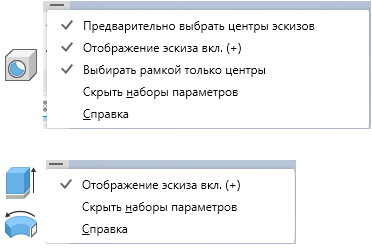

  2. Необязательно: в меню панели проверьте, активны ли необходимые параметры. Существует два параметра:
    • Предварительно выбрать центры эскизов — автоматический выбор всех неиспользуемых центров в активном эскизе для использования в команде «Отверстие», при этом в каждом таком центре создается отверстие. Чтобы удалить центры из набора объектов, щелкните мышью, удерживая клавишу CTRL. Снимите флажок, чтобы отключить возможность предварительного выбора.
    • Отображение эскиза вкл. (+) — если при использовании команды «Отверстие» существуют неиспользуемые центры эскиза и при этом вы нажмете кнопку (Создать отверстие), к эскизу автоматически открывается общий доступ и он становится видимым при создании следующего отверстия. Если эскиз не используется для следующего отверстия либо нажаты кнопка «Отмена» или клавиша ESC, общий доступ к эскизу будет отменен. Можно предоставить общий доступ к эскизу вручную, щелкнув правой кнопкой мыши узел эскиза в обозревателе и выбрав параметр «Общий доступ к эскизу». Этот параметр доступен только в среде детали.
    • Выбирать рамкой только центры — по умолчанию этот параметр включен, при выборе рамкой выделяются только центры объектов. Если требуется выбрать другие точки, как в предыдущих версиях, щелкните, чтобы отключить параметр.

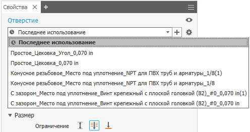

  3. Задайте набор параметров. Если наборы параметров недоступны или предпочтительные наборы параметров не существуют, продолжите процедуру и укажите требуемые параметры отверстия.
    Примечание. Завершив настройку параметров, нажмите кнопку «ОК». Автоматически будет создан набор параметров с именем Последний использованный. Можно продолжить использовать набор параметров или сохранить его с указанным именем. Значения допуска для параметров отверстий сохраняются в наборе параметров.
    Важно! Если требуется создать набор параметров, но данная функция отключена, то файлу HoleCmd.preset присваивается статус Только для чтения. Перейдите в папку %USERPROFILE%\AppData\Roaming\Autodesk\Inventor xxxx\Presets. Правой кнопкой мыши щелкните набор параметров и выберите «Свойства». На вкладке «Общие» в разделе «Атрибуты» снимите флажок «Только для чтения».

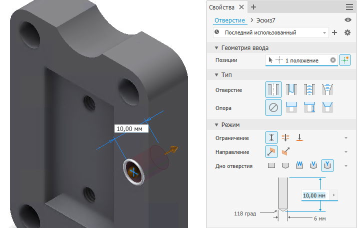

  4. Задайте положения. Наличие существующего эскиза не требуется. Допустимыми входными значениями для расположения отверстий являются грань, эскизная точка (конечная или срединная) или рабочая точка. Можно разрешить выбирать только существующие точки, отключив параметр положения Разрешить создание центра. Последнее использованное состояние параметра запоминается для следующего отверстия.
    Например, если отключить параметр «Разрешить создание центра» для выбора конечных точек сегментов в качестве положений отверстий, он останется отключенным и не будет автоматически восстановлен.
    Сведения об активной команде отображаются в строке состояния в левом нижнем углу.
    Примечание. Параметр «Разрешить создание центра» отключен, если для параметра «Геометрия ввода» > «Положение» задана рабочая точка.
    Когда параметр «Разрешить создание центра»
    • ВКЛЮЧЕН (по умолчанию), можно добавлять центры на грань детали случайным образом;
    • ОТКЛЮЧЕН, можно выбирать только центры эскиза, эскизные точки существующего эскиза или рабочие точки.
    При щелчке мышью грани выбирается тело, связанное с гранью, создается эскиз и указывается центр отверстия. При щелчке точки указывается центр отверстия, затем пользователь выбирает грань, плоскость или линейное ребро для определения направления отверстия. Если щелкнуть рабочую плоскость, будет создан эскиз и размещен центр отверстия.
    Для редактирования эскиза используйте узел иерархии в верхней части панели «Свойства». Если отображается эскиз, который содержит несколько центров отверстий, будут выбраны все центры отверстий без связанных отверстий.
    Совет. Если в процессе проектирования используется один эскиз с несколькими центрами для отверстий различного размера, то можно быстро отменить выбор всех центров отверстий, используя кнопку Отменить выбор в конце списка Положения в разделе Геометрия ввода.
    Положения
    1. Указание местоположения отверстия.
      • Щелкните в любом месте плоской грани или рабочей плоскости. Центр отверстия будет размещен в месте щелчка мышью. Можно перетащить центры отверстий без зависимостей, чтобы изменить их положение.
      • Выберите точку, а затем линейное ребро (параллельное оси отверстия) или грань/рабочую плоскость (перпендикулярную оси отверстия).
    2. Выберите опорное ребро, чтобы разместить размеры. Размещенные линейные размеры можно выбрать, изменить или удалить в процессе выполнение команды «Отверстие». Выберите размер и измените значение или удалите размер с помощью клавиши DELETE.
      Примечание. Для использования существующих размеров эскиза при редактировании какого-либо размера щелкните тот из них, который требуется применить.
      Кроме того, можно щелкнуть стрелку справа от поля размера и нажать Выберите размер элемента. Выберите элемент, содержащий размер, который требуется использовать, а затем реальный размер.
    3. Для создания концентрических отверстий разместите центр отверстия и выберите ребро модели или криволинейную грань, по отношению к которой отверстие должно быть концентрическим.
      Примечание. Можно выбрать ребро рабочей плоскости, а затем ребро модели или криволинейную грань для размещения центра концентрического отверстия. Глубина отверстия измеряется от рабочей плоскости.
    4. Чтобы удалить центр отверстия из набора выбранных объектов и сохранить его в эскизе, выберите центр отверстия, нажав и удерживая клавишу CTRL. Чтобы удалить отверстие и его центр, выберите и удалите центр отверстия.
    5. Чтобы отменить выбор, нажмите кнопку Отменить выбор ![clear selection](../../images/icon_hole-cmd_clear sels.png) в конце выбранного элемента.
